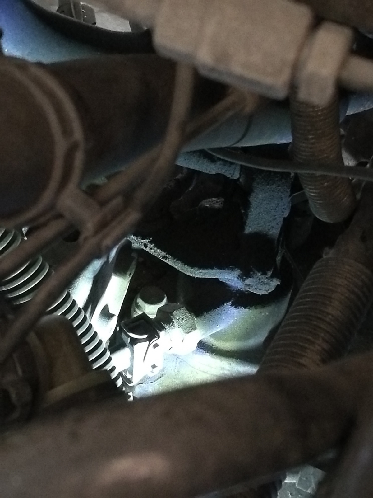

Търся къде се намира датчикът за скоростта и изминати километри за каравел вр6 140 коня 1998 година. Скоростна кутия AFL. На таблото се изгубиха но оборотомера си работи без проблеми. Смених таблото но резултатът бе същият. Оглеждах кутията но не можах да го намеря.
Благодаря. Поздрави Николай

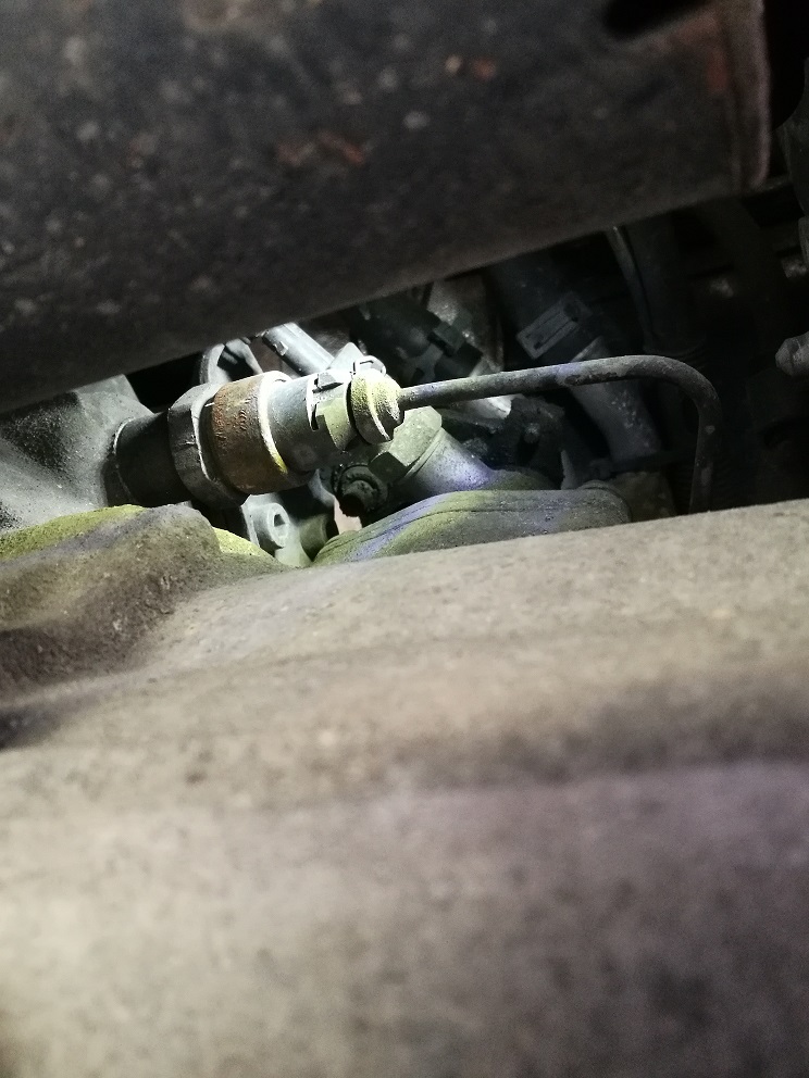

Намира се между кутията и механизма на лостовете за скоростите. Предполагам за задната ?
Този би трябвало да е за оборотите на двигателя

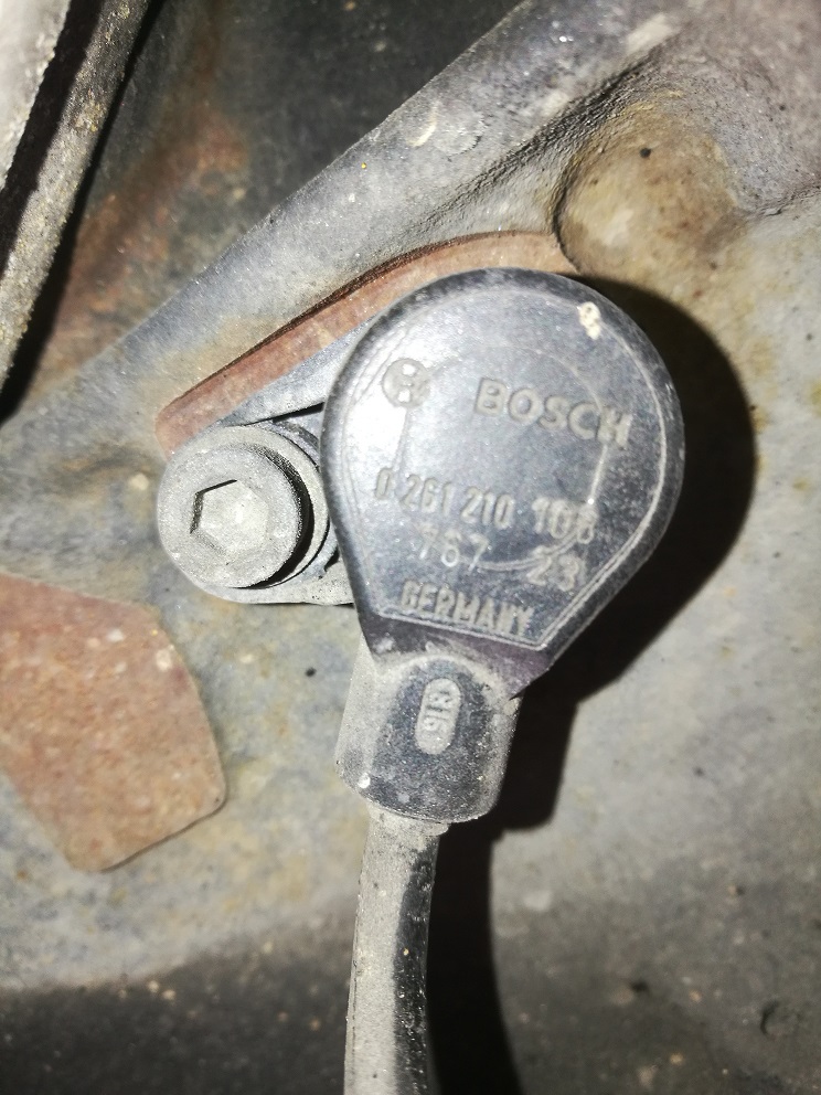

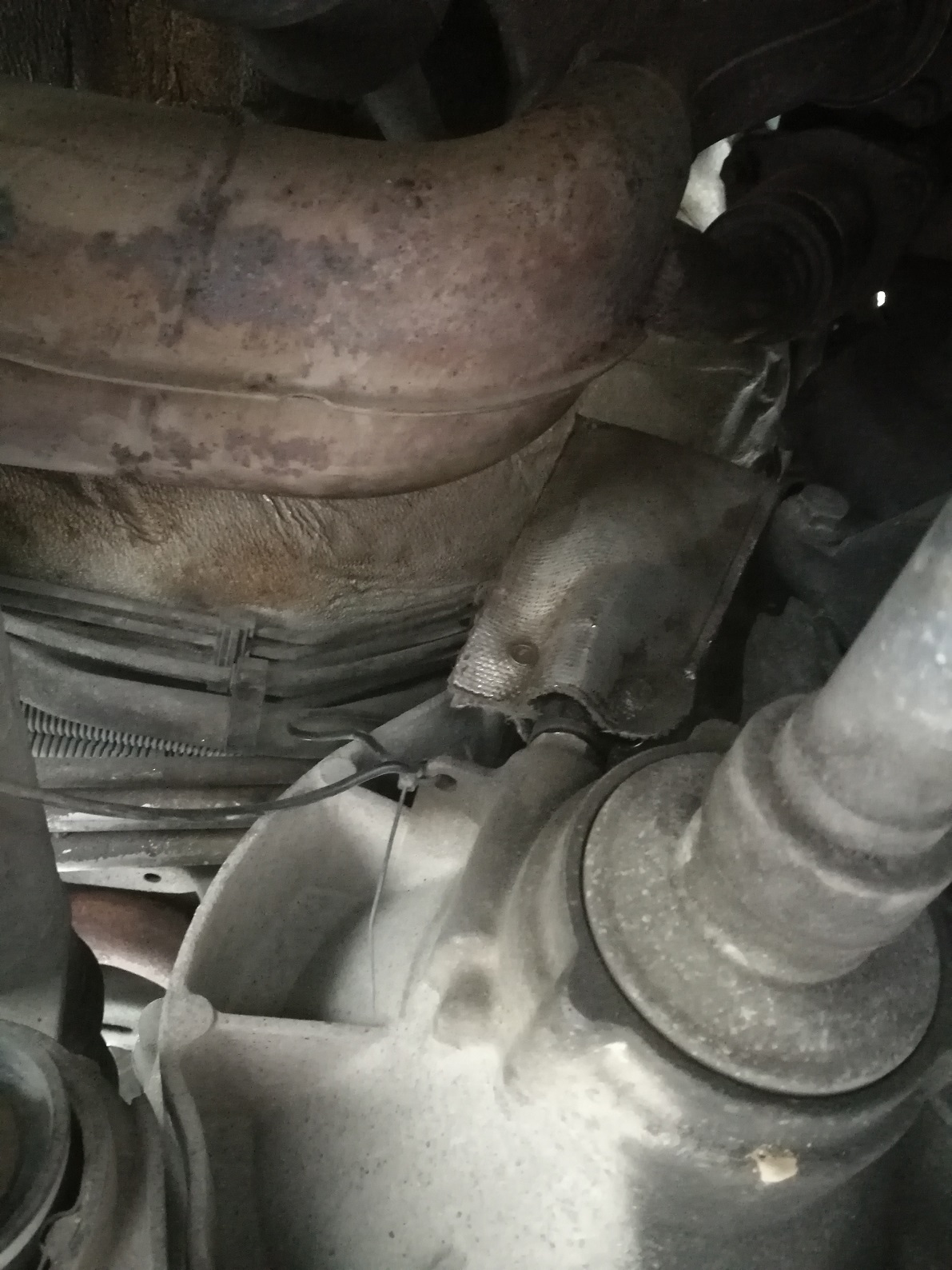

Намерих го. Малката гад беше прилежно скрит под огнеупорно одеялце да не му е много горещо иди го търси. Искрени благодарности на колегата kiko26 за помощта и бързата реакция.
