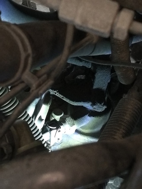

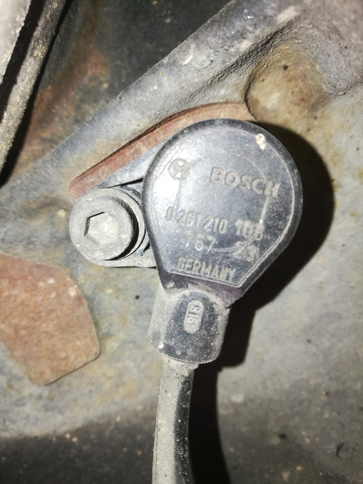

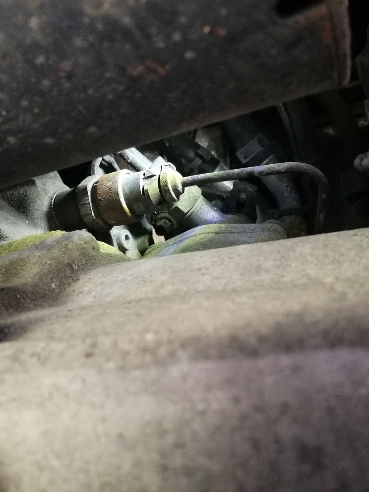

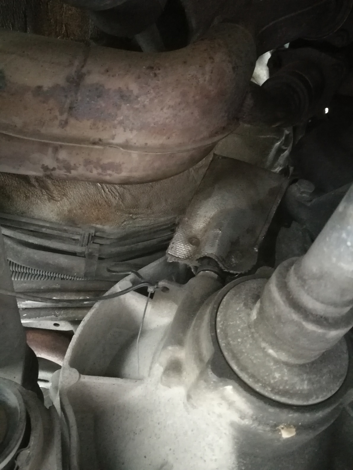

Намерих го. Малката гад беше прилежно скрит под огнеупорно одеялце да не му е много горещо иди го търси. Искрени благодарности на колегата kiko26 за помощта и бързата реакция.
