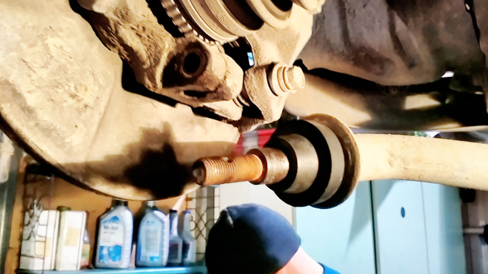

Днес сменявах на една Мазда предното окачване, което е като на поло 2ф. Една тъничка щанга от единия носач до другия, като в краищата е с резба и тампоните се притягат с гайка след това има шплент. (на примерната снимка се вижда за какво става въпрос) Проблема е, че преди мен някой западно-европеец или някой от Плевен явно е късал или по-вероятно размазал част от резбата и съответно е отрязал до дупката и сега не може да се сложи шплент. Дали това е проблем, по мой спомен полото нямаше никакви контри там и надали ще се разхлаби добре притегната гайка.

Колега,добре ще бъде,ако намериш гайка с пластмаса накрая,но трудно се развиват от обикновените!

Това е японец и е със ситна резба, късмет ще е да намери подобна гайка. Завивай и стягай, може после с един център да чукнеш в края на гайката за осигуряване

И без център няма да се развие, стягай и карай.
