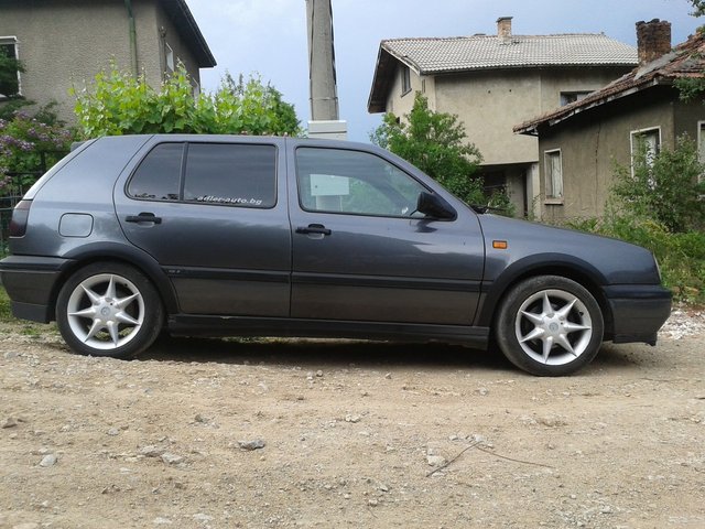

Здравейте! Искам да помоля ако някой колега има Голф 3 със същия цвят като моя( по талон се води тъмно сив металик), да ми каже какъв е кода на боята. Лепенката отзад я няма. Тия дни боядисваха капак, калник и тавана.. Новата боя има някакъв зелен отенък и не е същата като моята! А това са му дали на бояджията. В момента е грозна гледка..

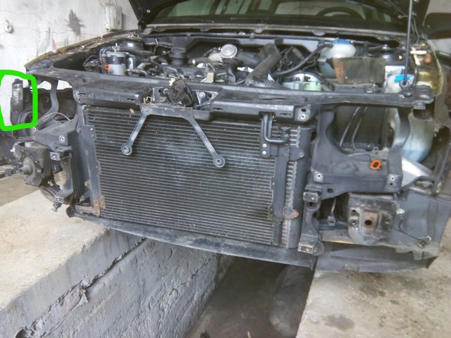

Кода на боята го има и зад десния фар,на лепенка с бар код...ограденото със зелено...Кода започва с L...

Благодаря! Номера е WVWZZZ1HZRW325138 Зад десния фар нищо :(
