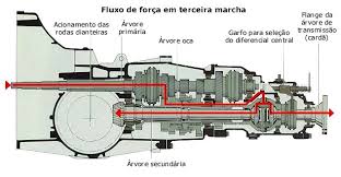

Здравейте колеги, не знам дали е много подходящо тази тема да е в този раздел, но понеже не знам къде да я сложа я сложих тук. Искам да попитам може ли някой да прати снимка на скоростна кутия при автомобил с предно предаване и надлъжен мотор. Писах в интернет, но не успях нищо да намеря. Доколкото знам тя е разположена както при автомобил с задно задвижване, но от нея излизат полуоските, които отиват към предните задвижващи колела. Мисля че Пасат Б5 е точно с такава трансмисия.

Passat B5, B5.5, Audi A4...

Така е е при Москвич 21412

Saab 900 няма кой да го задмине.

Благодаря за снимките! Все пак ако някой има снимка с разрез на такава трансмисия може да сподели.

Субару импреза също са с подобни кутии, а се цепят надлъжно за да се разглобят .

Николай Бобанов написа:Благодаря за снимките! Все пак ако някой има снимка с разрез на такава трансмисия може да сподели.
Какво те интересува?
Николай Бобанов
Мнения: 13
Регистриран на: Сря 13 юни 2018 14:07
Re: Скоростна кутия при предно задвижване с надлъжен мотор
Мнениеот Николай Бобанов » Сря 27 юни 2018 16:21
muns61 написа:Какво те интересува?
Просто искам да видя как е самото изпълнение, защото доколкото знам в нея има и други зъбчадки, които предават движението от зъбните колела на скоростната кутия към полуоските(мисля че се казва диференциал). По същия начин е и при напречния мотор.

Диференциал има при всички кутии - надлъжни и напречни. Просто стои различно разположен в самия корпус на кутията.

Разликата е в главното предаване, конусни пиньон и корона при надлъжен двигател и цилиндрични зъбчатки при напречен двигател.
