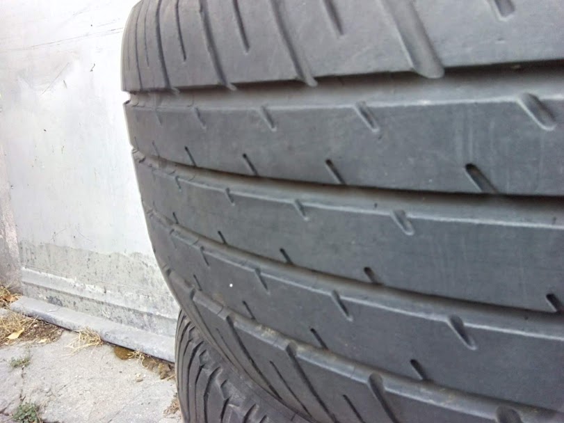

Здравейте. В края на месец Март си взех 4 броя нови гуми Nokian Line 205/55/16. Днес ги загледах и забелязах доста пукнатини между грайфера. Има ги и на 4-те гуми. DOT 11/17 са, за летния сезон съм минал около 5500км което не е нищо...Дали гумите са менте или е нормално?

Не е нормално да се нацепят така...тази марка според мен правят сравнително добри гуми,но явно съм в сериозна заблуда.На мой познат бесните китайци бяха така като твоите след едно лято...За сравнение Мишлен след незнайни километри и около 10г.от производството...

Не е нормално.
Бих ги рекламирал по гаранция.

Това и аз мисля да направя, дано ми обърнат внимание. Имах едни стари Continental произведени 2006-та година е...много по добре изглеждаха.

За първи път виждам гума на под 1 година така нацепена, всякаш е на 10 години. :eek

Доста кофти, да. И при моя Континентал Премиум Контакт има лееееки наченки, но доста по-леки, отколкото е при теб. За сравнение имам и Викинг СитиТеч пак същата година - там са си съвсем ОК нещата. Шанс... Изобщо не е нормално гума с такъв дот и пробег да е в това състояние. Опитай рекламация.
Инак и зимния ми Мишелин Алпин А3, за който получих доста укори и подигравки, заради стария му дот (купих го с доста стар дот, но все пак чистак бърсак с етикетите), си е отличен вече 3-ти сезон. Гладък е като бебешко дупе и няма дори наченки за проблеми по гумата като цяло.

Нищо чудно. Това си е лятна гума, но за техните полярни хладни лета. У нас лятото асфалта сигурно е по-горещ от 60 градуса и тази северна гума се е нацепила като на стара баба петите...

И моите good year дот 15 или 16 имат цепнатини леки, но не така от страни ами по контактната повърхност между грайферите. Но толкова кратери изядоха без да направят балон, че ми е все тая...

изглеждат като над 10 годишни,може би някакъв проблем в сместите ,имат ли гаранция ?

Чувал съм,че гума се напуква така като седи доста време с кал...

Да са карани гумите през лятото с по-ниско налягане от предписаното? Понеже тогава гумите се загряват повече от допустимото и това може да е причина за пукнатините.

Според сайта имат 2 години гаранция. Писах им мейл с подробни снимки, дано поемат отговорност...
