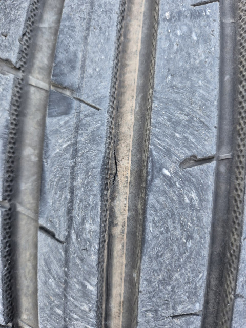

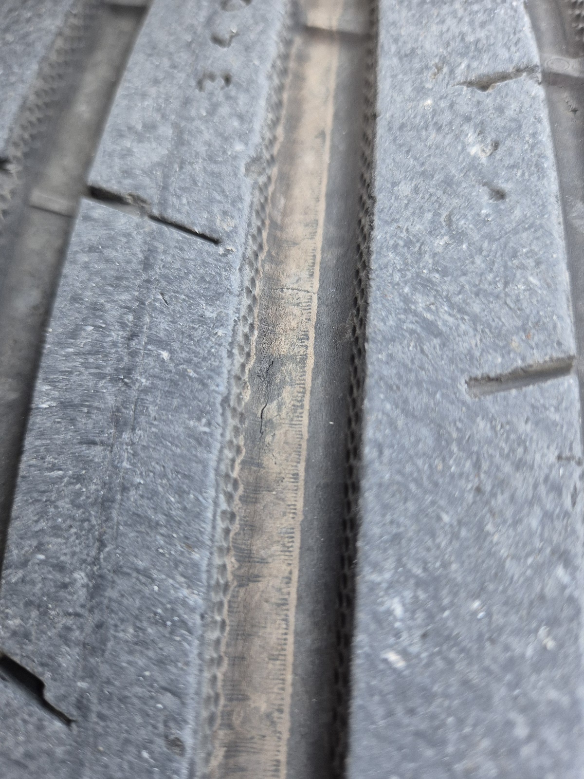

Здравейте, 2022 сложих нови Nokian Power нещо си летни гуми, размер 215 55 17 97W XL, и сега трети сезон на около 18 000км пробег забелязах нацепвания по гумите - справка снимките по-долу. Колко са опасни и мога ли да се прибера от морето до София?

Дали са опасни надали някой тук може да ти каже, по-скоро се отбий до някоя по-голяма гуманджийница ала Медина мед, Диана, Примекс и попитай тях за такова мнение.
На мен ми изглеждат като експлоатационни пукнатини, смисъл от камъчета вероятно, сигурно ако погледна моите задни на 4 сезона ще имат подобни, не мисля, че са с нещо опасни, защото не са дълбоки, но ако смяташ че са - просто караш по стария път с по-ниска скорост и готово.

И според мен са нормални експлоатационни пукнатини и по нацепени съм виждал ,гумата има няколко пласта

На няколко места срещам оплаквания точно за Нокиан, особено зимните им направо се разпадат блоковете.

Нали разпадащите се гуми бяха от руския завод на Нокиан? Сега Нокиан ли са или руснаците? Може ли да погледнеш къде са произведени? Според мен, не са опасни, но догодина може и да са ако продължат така.

w_smith написа:Нали разпадащите се гуми бяха от руския завод на Нокиан? Сега Нокиан ли са или руснаците? Може ли да погледнеш къде са произведени? Според мен, не са опасни, но догодина може и да са ако продължат така.
Да, произведени са в Русия.

Имах подобни пукнатини по едни Дънлоп на 3-4 сезона. Мисля, че на доста гуми има подобни неща, просто не всеки се заглежда.

Аз редовно си заглеждам гумите и никога не съм откривал подобни цепнатини. Наблюденията ми са върху Пирели, Гудиър, Мишелин и Континентал летни и зимни модели, някои на 6 сезона.
В конкретния случай бих се прибрал с предпазливо и внимателно каране и бих купил нови.

Също потърпевшия да бяга надалеч и от Нексен летни. Те пък се цепят невидимо от вътрешна страна на мрежа от пукнатини. Не са карани меки, от външна страна няма никаква следа от напукване намекваща за проблем. напомпени и спадат , в корито с вода мехурчета ситнички и много.

Според мен такива цепнатини не са нормални. Не съм забелязал на мои гуми подобни. Не мисля, че ще имаш проблем да се прибереш. Реално може да са от повече време, а просто сега да си ги забелязал.
