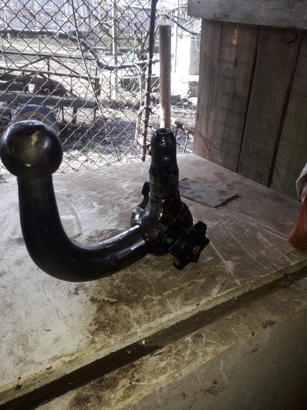

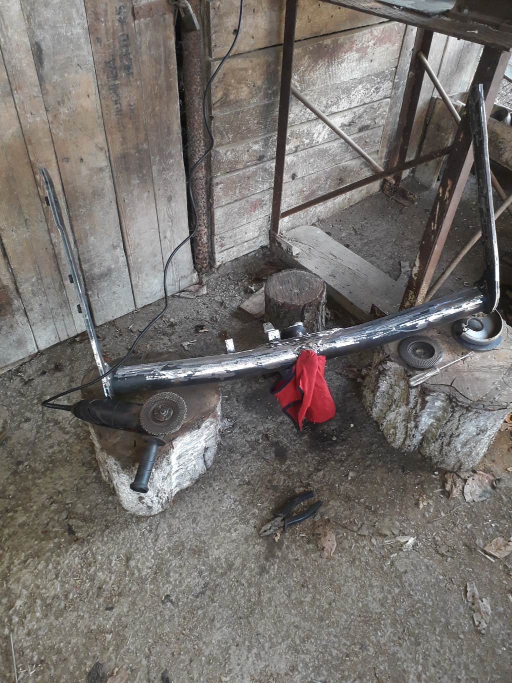

Здравейте колеги , взех един теглич за шарана westfalia със сваляща се кука с ключ , но ключа го няма. Дали е разглобявал някой такъв подобен модел и какви са вариантите?
Прикачам снимка.

Брат ми мина по този път - ще го питам какво направи.

Ключар да го отключи. После по нов ключ си нареждаш патрона.

Още не съм се занимавал с него , но от другата страна на ръкохватката има тапа . Най вероятно от там може да се разглоби авариино но има доста ръжда , трябва да се въоръжа с флакон wd 40 и търпение , както да се надявам да няма ръжда от вътре по механизма. Та питах ако някой е разглабял дали няма да излетят една дузина пружинчета от там? Не ми е проблем и да си остане стационарен но дали ще мога да сложа бронята ако не е свалена куката?

не би следвало да можеш да го изкараш заключен! Пластините стърчат, навсякъде , когато е без ключ. Ключа ги прибира до правилен цилиндър и едва след това може да се извади патрончето. Иначе се обезмисля патрона ,ако всеки може да махне капачето и да го извади.

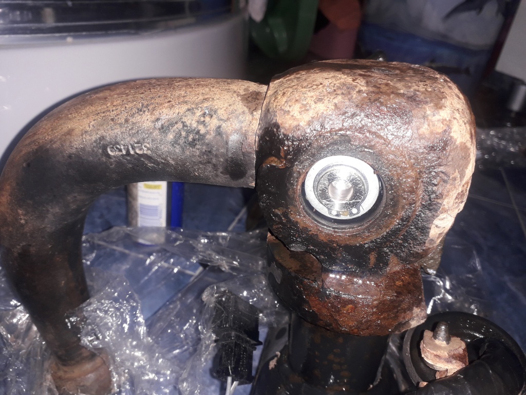

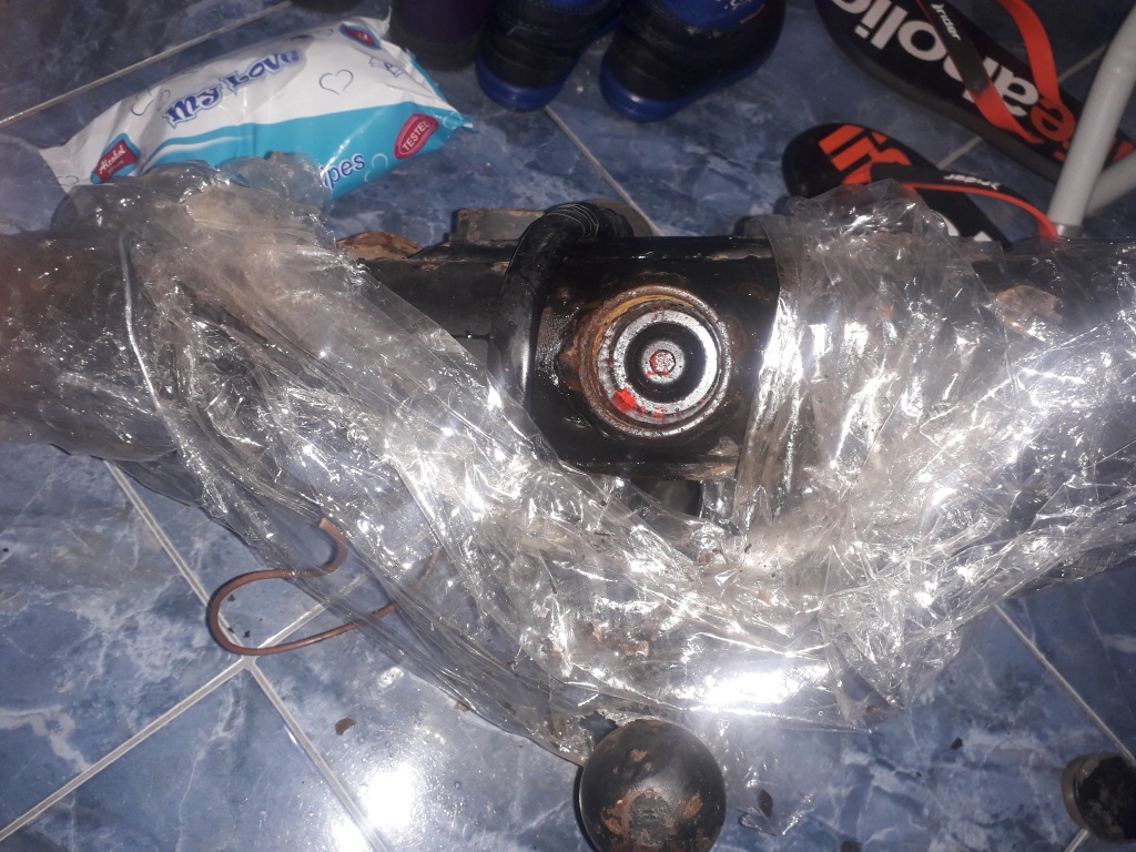

Позанимавах се малко с теглича. Както споменах зад ръкохватката има тапа и зегерка, от вътре е като нов никаква ръжда. Обаче като махнах зегерката , ръкохватката излиза 2 мм и спира на твърдо , даже и с почукване. От горе също има тапа , но нищо не може да се направи. Следващата стъпка е ключар , чегъртане на ръждата , грунд, боди боя и монтаж. Ще пиша като има развитие.

Да си довърша темата колеги.

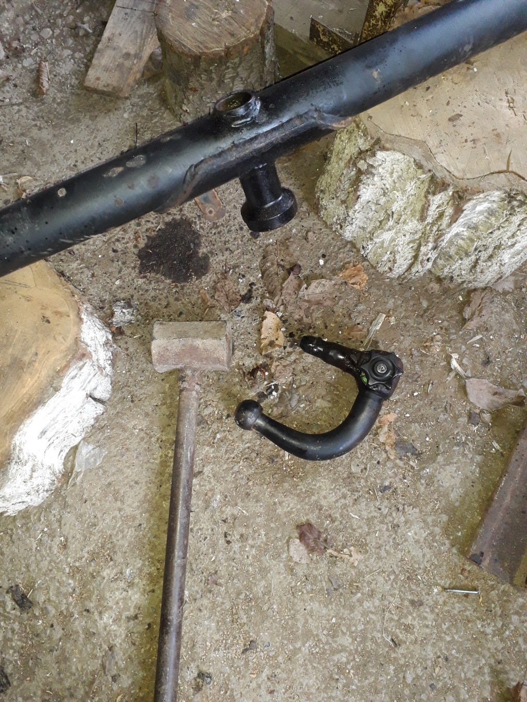

И така , отключихме ключалката тука с пернишките джамбази, но така беше спекла куката вътре че няма мърдане.
Е... варията поигра малко и всичко си дойде на място. В момента теглича е отключен и ще правя ключ по натам във времето , засега остава така.
Следва пиленье, грундиране и боя и монтаж.
Та така те .. добавям снимки.

Откачащата част се блокира от 3 сачми. Грес хубава.
