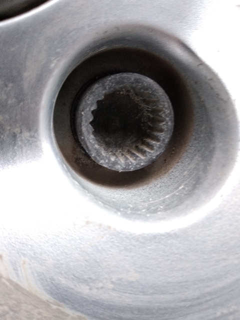

Здравейте,скоро си купих кола със секретни болтове на джантите...но се оказа,че секрета за развиване на секретните болтове го няма.....
След ровения и проучвания установих,че тези секретни болтове се ползват за ВАГ групата. Ако някой колега има такъв секрет да ми услужи да ги сваля тези болтове,или някой ако продава такъв комплект.......или поне да има идея къде може да ги продават....
 До колкото проучих модела е :  ABC9/21PT
Външния диаметър е 21мм
Вътрешния диаметър е 16мм
Броя на зъбчетата на секрета е 21 бр

Нов, с поръчка във ФВ е около 20-тина лв.
Трябва обаче да намериш номерът или да си сигурен в броя на шлиците.

Ако си от София може да пробваме с моя ключ да ги отвием

Съвета ми е, ако живееш в София, да отидеш в Маргел и да ти развият старите секретните болтове и след това да си купиш нови :a045
По спомен услугата за развиване на секретни болтове в Маргел е около 6лв.

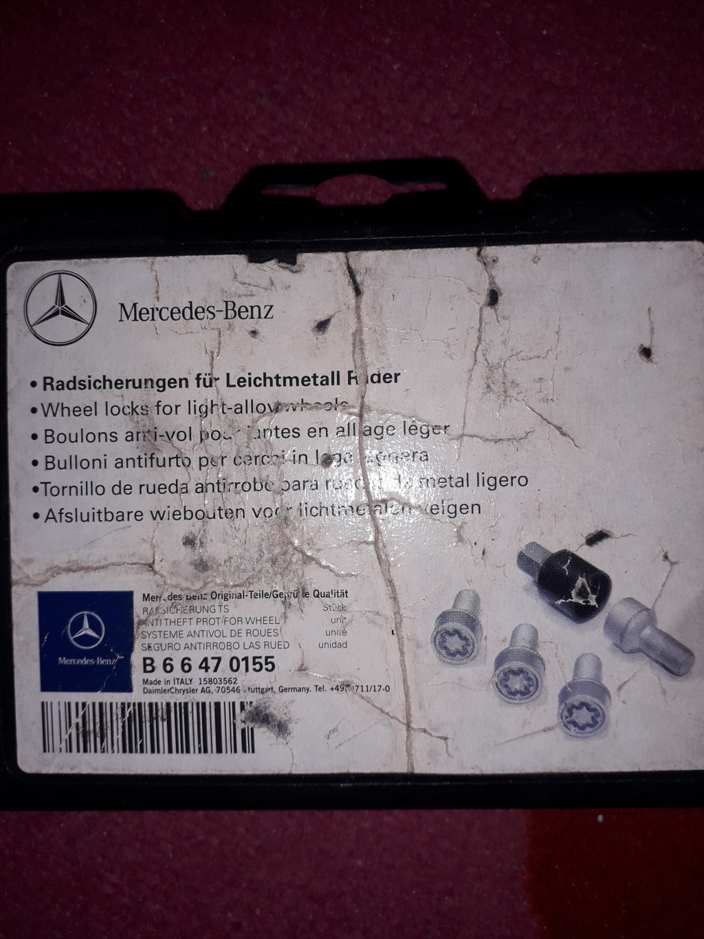

Имам едни секрети за тебе . Оригинални на мерцедес , но стават на много вагове .
М14 х 1.5.
Ако имаш интерес пиши на лично за цена.

Тези оригиналните на мерцедес са пълен ташак или тези които бяха моите. Счупи им се формичката, че после заваряй гайка отгоре на болта за да може да ги отвиеш...

nikolay_ss написа:Тези оригиналните на мерцедес са пълен ташак или тези които бяха моите. Счупи им се формичката, че после заваряй гайка отгоре на болта за да може да ги отвиеш...
А как си ги стягал? Ако ги стягате с гайковерт те всички ще са "ташак".

Не ги бях бутал, просто така я взех и като ходих да сменям гумите 3 се отвиха и на 4тия се счупи формичката. Лошото беше, че вече бяхме сложили обратно 3-те зимни гуми и затегнали секрета, че трябваше после да мислим как да ги отвиваме и тях, като цяло заваряхме гайки на всеки един болт по-отделно и доста лесно ги смъкнахме :mhihi
