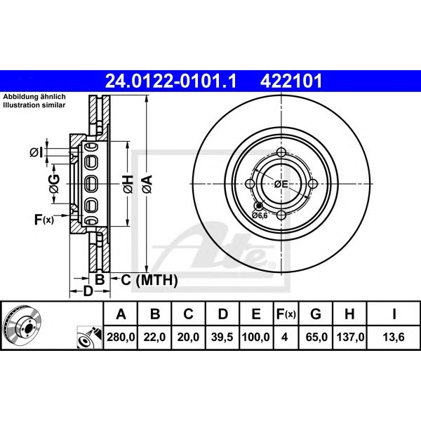

Здравейте имам питане дали ще стане да се монтират дискове от голф 2 г60 на голф 3 1.9 тди с апарати от голф АБФ!!! Идеята е да си остане на 4х100. Изкам да ползвам шенкелите и главините от 1.9-ката дискове от г60 и апарати от Абф

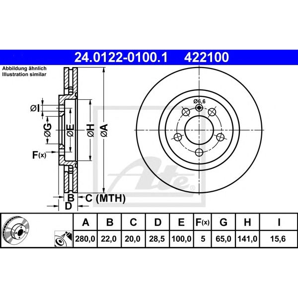

И мен ме вълнува същият казус.Само че с дискове от АБФ,разпробити на 4х100.Доколкото имам техн.познания дисковете за Г60 и АБФ са с различно отстояние от шенкела,но нямам представа главината с колко изнася диска в двата случая.От схемите-разстоянието D е различно при дисковете за Г60 и АБФ...Апаратите е ясно че са АБФ-ските Лукас 54,но супортите от АБФ дали ще поднесът правилно апарата спрямо диска? :screwy
