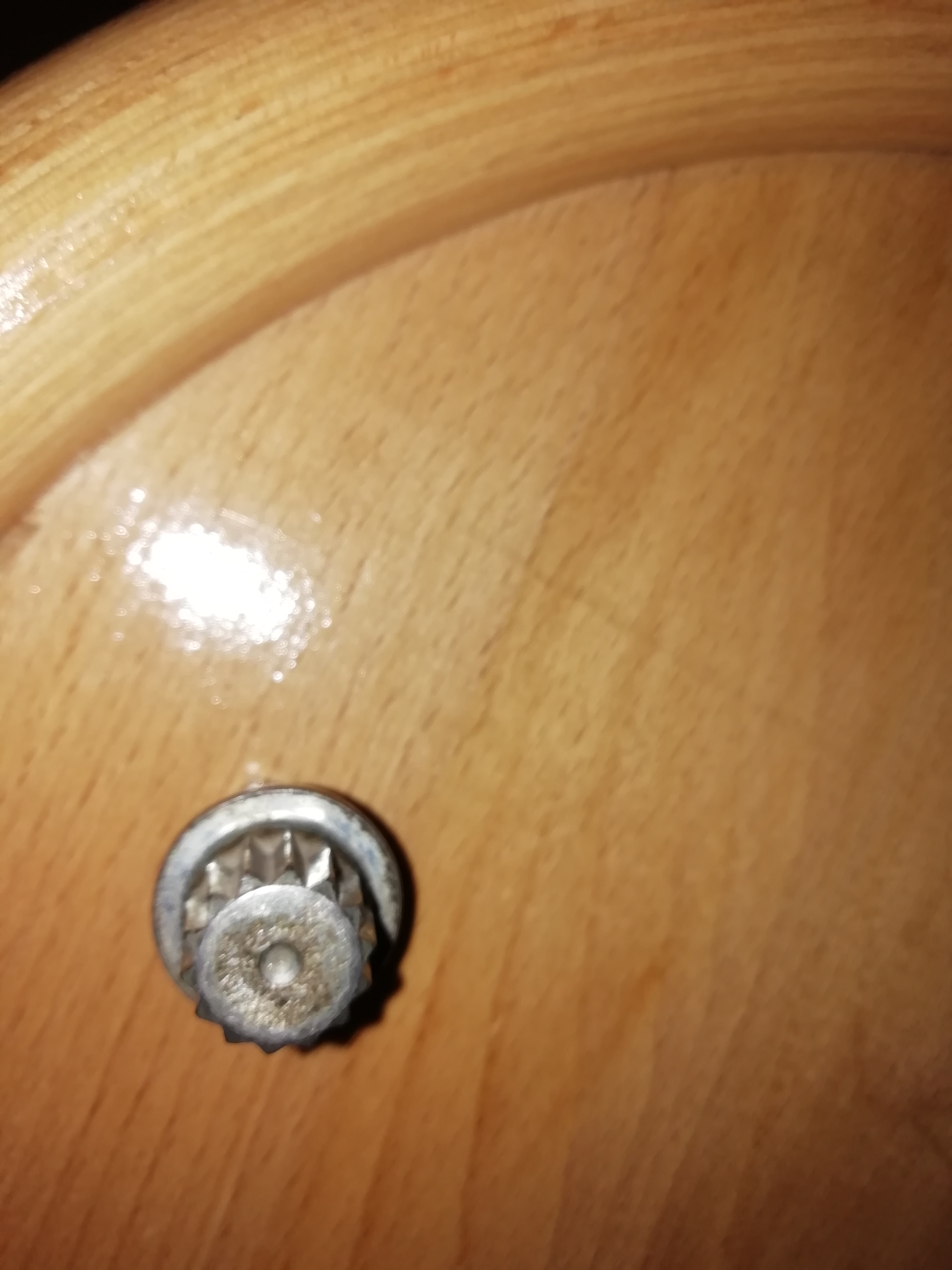

Колеги, изгубих си секретни болт за гуми

Ето и снимка, с 14 зъбчета. Някой има ли представа от къде мога да намеря?

В порше . Това ако имаш пара.
Ако нямаш в случая май не ти е с дупка в средата , набиваш шестограм или еврейска звезда и с гайковерт дерзаеш.

Със Цо2 заварка на гайка,болт и излизат за минута

Колега се отзова- имаше същия секретен болт.
