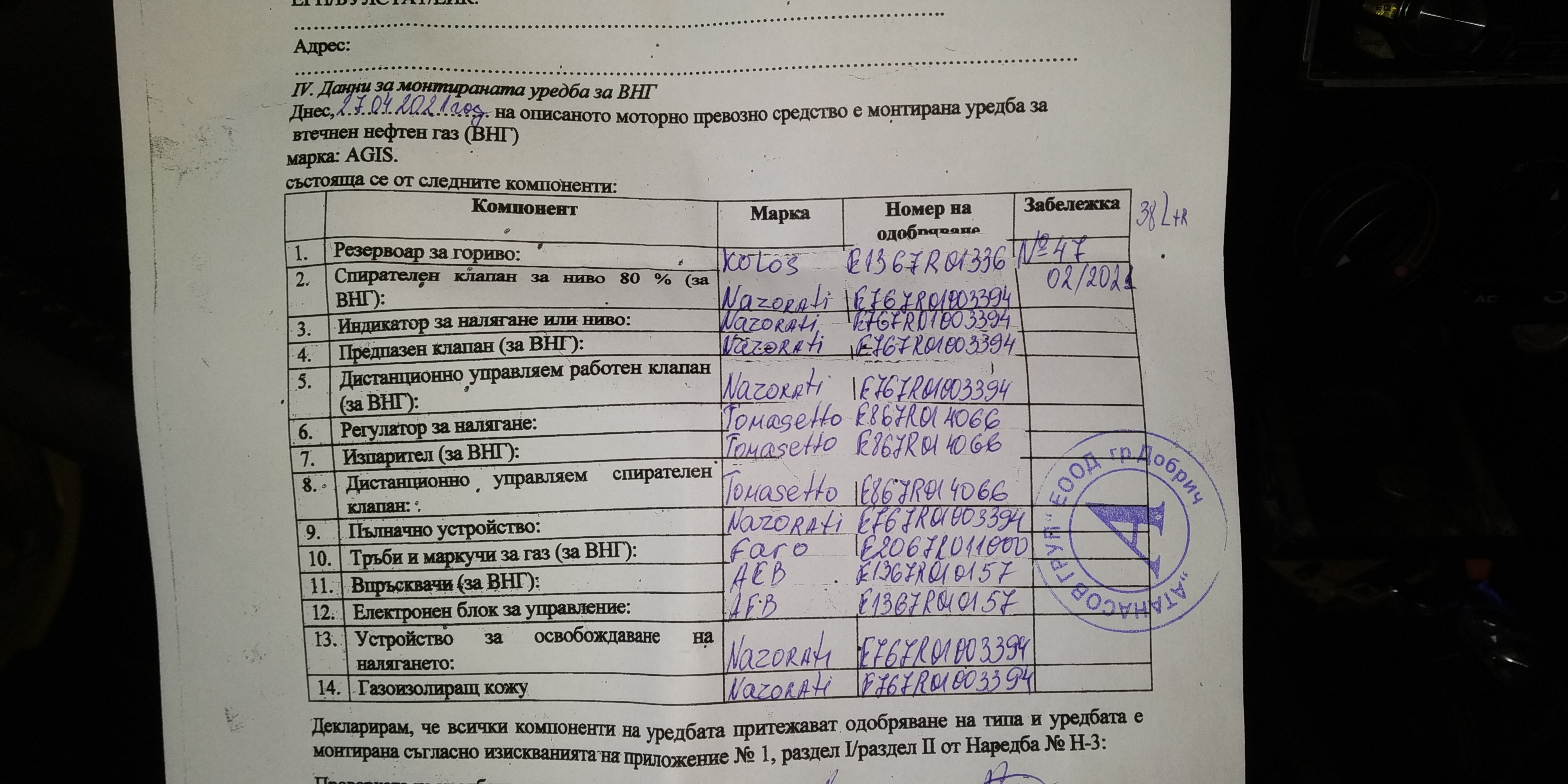

Обръщането на бензин при голям товар е заради падането на налягането на газ пред рейката. Проблемът е в недостатъчната пропускливост на сондата, тръбата и изпарителя.
Преди години на една американска хала 300+ коня видях бутилка по поръчка от Олимпик с 2 сонди, 2 тръби 8 мм и 2 изпарителя. 8-цилиндровата ламя се режеше на газ до максимални обороти на първото изкачване от София към Витиня и не мислеше за превключване.
Може да свалиш сондата и да видиш колко мм е смукателната тръба и колко са отворите в корпуса на сондата. Отделно с какъв изпарител си.

Не му е работа на човека да гледа, да отваря и да знае с какъв изпарител е. Работа е на онези на които е платил 1000+ лв. за да му сложат газ. Те обаче почват да го баламосват с глупости. Той иска кола работеща на газ както работи на бензин, не да става газаджия или тунинг майстор за да си кара нормално колата. Ако те не могат да се справят, да си свалят газовата и да си му връщат парите. Намира други кадърни, плаща със същите пари и приключва.
Три газови инжекциона смених на моята кола докато се намери кадърен газаджия да я настрой. Иначе всички са много велики и правели такива коли за закуска без никакви ядове
Обаче като си вземеш колата, друго се получава. Репертоара на всичките е един и същ: "тя газовата не е виновна за тези проблеми, виновна е бензиновата система, бобината, ламбдата, свещите, гумите, стелките и куп други глупости". Странно как обаче на бензин колата работи като часовник, ти да видиш...
Оставяш колата при тях и докато не я оправят не я взимаш. Ако не могат, да връщат кеша и да си свалят уредбата. Ти си клиент, платил си за определена услуга, която не е извършена качествено.

Пичове съгласен съм но толкова ми са възможностите за сега финансовите малко се надскочих даже ....даже не е малко.ще прикача снимка със частите които са сложени изпарителя и другите компоненти да речем покриват до 80% от това което пишат както за това изпарителя е за 300кс .та аз не разбирам просто коментираме да ми стане по ясно някой работи ...ппц газаджиите са най добрите или едни от най добрите в града има още само 1-2 ма въобще в окръга дето масово слагат при тях.даже стария се познава с единия от не малко години.някой може ли предположение от звука които съм заснел на клипа.Надявам се след няколко дни като оставя да диагностицират и да е нещо маловажно и дано турбото изкара още дълго и да няма луфтове нещо да е дребно че аман хах

Каспър написа:Разбира се че е проблем. И въобще не е нормално. От нула до прекъсвач колата трябва да работи така на газ, както работи на бензин. Въпроса е не дали може да се изключи, а защо газаджията я включва тази опция да обръща на безнин при определено натоварване и обороти. И отговорът е - неспособност да настрой колата да работи чисто в тези обороти на газ.
Колата трябва да работи на газ както на бензин до към 4000-4500 оборота и при условие, че е чипосана кадърно!
Причината е че газта гори по-бавно от бензина.И над тези обороти газта няма време да изгори в цилиндрите.
В случая предполагам, че на 5к оборота минава набензин понеже остават постоянно отворени бензиновите инжектори.Производителите на ГИ залагат в такъв случай да превключва на бензин.Това се отнася за всички ГИ на изпарена газ!
Re: Навсякъде ли могат да ми махнат OBD чип тунинга?
ivan_pop написа:Каспър написа:Разбира се че е проблем. И въобще не е нормално. От нула до прекъсвач колата трябва да работи така на газ, както работи на бензин. Въпроса е не дали може да се изключи, а защо газаджията я включва тази опция да обръща на безнин при определено натоварване и обороти. И отговорът е - неспособност да настрой колата да работи чисто в тези обороти на газ.
Така ми каза и той че остават постоянно отворени и допълни преди това че чипа не е добър макар че как го разбра не го питах нито пък това му е силата ,та ще видим.Идея за шума от клипа някой има ли ?някой в друг форум беше споменал че е вторичната помпа за въздух се включва и че не било проблем
