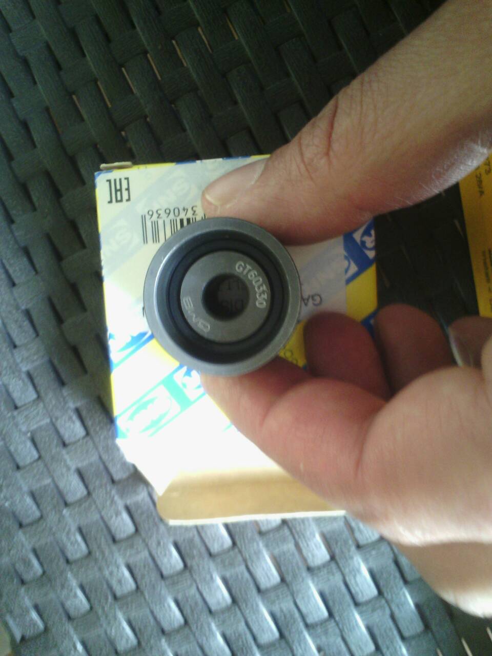

Здравейте колеги,интресува ме дали някой е ползвал ролки GMB.Четох в нета ,че са японска марка и не били лоши.Като купих колата 2014г. реших да сменя ангренажа и от ауто1 взех ремък Дайко и ролки.Оказа се,че в кутията на Swag има такава ролка GMB.Сложихме я и след 35000 км протече водната помпа и докато сменя помпата, майстора случайно я погледнал тая ролка и даже ме викна да я видя.Ролката видимо имаше шум(не се въртеше мазно).Смених целия ангренаж.Сега съм пак за смяна и купих от друго място ремък Contitech и ролки SNR ,отварям и гледам обтяжната NTN made in Canada(нищо общо с SNR,но не е лоша), а паразитната пак същата GMB като тая дето изкара 35000км(и двете в опаковки на SNR).Понеже човека в магазина ми е познат и ми изпаднаха доста евтино ,не исках да се разправям си замълчах,но няма да повторя от него.Та въпроса ми е дали някой има наблюдения върху тази марка и дали да рискувам да сложа отново същата паразитна ролка GMB или просто да си дам 25 лв и да си взема Ina или Skf.Ето и ролката:[img]

GMB е добра марка. Ролката е малка и се върти с доста повече обороти от обтяжната. Не мисля че с INA или SKF ще е по различно.
п.п. Дори INA пакетират GMB за някои японски или корейски автомобили, сам си прави заключенията.

Благодаря колега,в България няма информация за самата ролка.Но в руски сайтове я намерих по номера върху нея и там се продава масово на цена около 20-ина бг лева.
