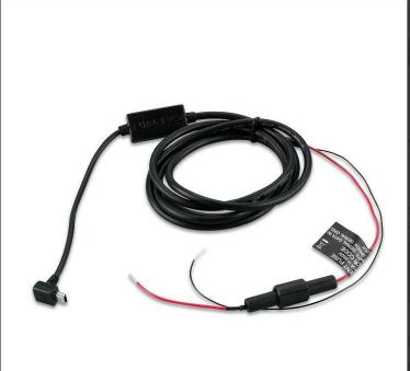

Здравейте ,
За другата кола си поръчах от UK само ,че не ми се чака някой знае ли къде си купя (София):
- двоен бушон
- Кабел USB - оголен - 12 > 5V

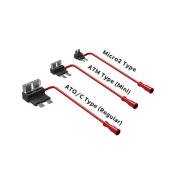

Re: DashCam захранвана от бушон
Намерих разклонител за бушините ама USB-то все още го търся навсякъде намирам само със запалки накрая и не ми се занимава да презапоявам след понижителя на напрежение.
https://hit-electronics.com/i-oshte/za- ... onitel.htm

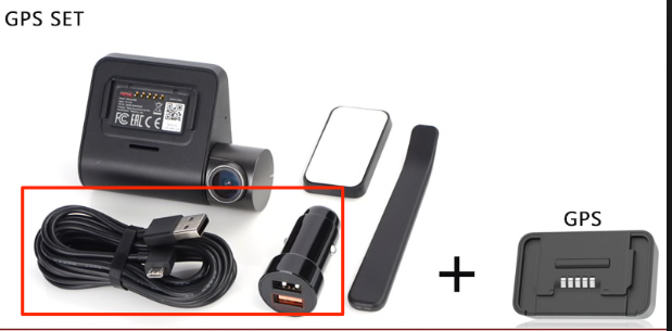

Това направих на Mitsubishi-то ,но захраването на онази камера е един цял кабел Mini USB <> Мъжка запалка.
Камерата за пасата е от две части :
Micro USB <> Regullar USB <> Мъжка запалка <> запалката на колата
Затова търся само частта с Micro USB от другата страна да е оголена и да е от 12 > 5V.

Май никой не е слагал такова нещо:
Поръчах си това: https://www.amazon.co.uk/gp/product/B07 ... UTF8&psc=1
Явно в България е много трудно да намериш такива китове.
Колега, не знам за какво ти трябва такова нещо, но ако е за да използваш камерата като охранителна може да ти свърши работа hardware kitили там както се казва на български. Преди време след много търсене намерих това ( http://www.autocam.bg/magazin/aksesoari ... gistrator/) да се продава в България.

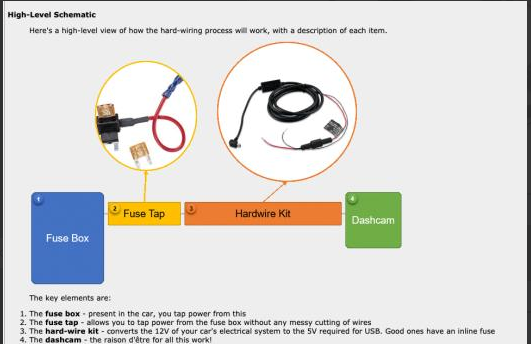

Ами горе долу такова нещо ми трябваше само ,че нямаш разклонител за бушон и съмият бушон.
Цялото нещо се слага ,за да не ти висят кабелите през таблото или да си ги прекараш ,но да имаш нещо включено в запалката. Може да се поинтересуваш какво е Dash Cam hardware kit цялата му работа е да вържеш камерата към бушон на колата и всичко да е скрито.
Както споменах направил съм го на другата кола и е доста красиво запалката си е ползвам нямам нищо висящо или видимо хората понякога викат "аааа ама то камера ли има тук"
Не искам да ползвам камерата за охранителна и не ми е проблем изтощаването на акумулатора ,а висящи кабели и нещо включено в заплаката.
