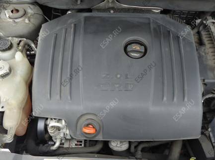

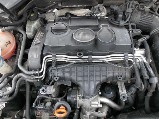

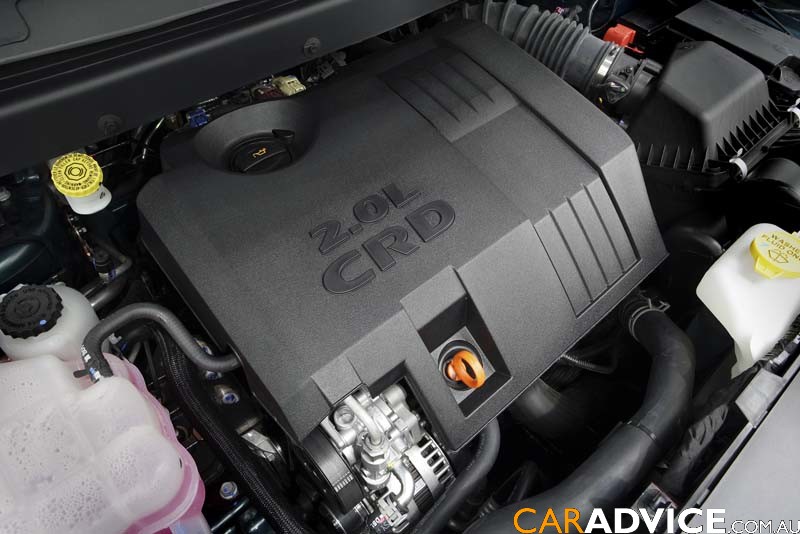

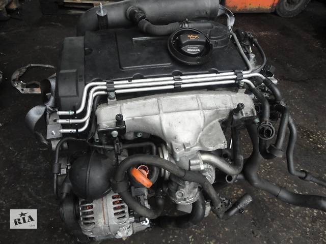

Здравейте колеги,това са двигатели на ВАГ,които монтират в Додж.При Доджа,кодовете на двигателите са различни от тези на ВАГ,но реално двигателите са конструктивно идентични и въпроса ми е знае ли някой тези двигатели на Додж на кой код на ВАГ отговарят.До колкото знам при Доджа кодовете са ЕСЕ,BYL,ECD.Въпроса е кой от тях на кои букви на ВАГ отговаря ?На снимките съм сложил двата двигателя единия с капачката за маслото горе вляво с кора и без кора,монтират го на Додж след 2008,а другия с капачката за маслото в средата също с кора и без кора,него фо слагат на Доджа до 2008.Ще съм Благодарен ако някой има има информация за тези кодове,понеже за ВАГ има доста информация и мога да разуча за съответните агрегати,докато за Доджа информацията е нищожна
:gruebel
ДВГ-1
ДВГ-1 с кора
ДВГ-2
ДВГ-2 с кора

Diesel 2006–2007 2.0 L I4 turbo (from Volkswagen 140hp TDI BKD) 138 bhp (103 kW) 229 lb⋅ft (310 N⋅m) Europe & Australia only, FWD (without DPF)
Diesel 2008–2011 2.0 L I4 turbo (from Volkswagen 170hp TDI BMR) 168 bhp (125 kW) 229 lb⋅ft (310 N⋅m) Europe & Australia only, FWD (with DPF)

Rat Fink написа:Diesel 2006–2007 2.0 L I4 turbo (from Volkswagen 140hp TDI BKD) 138 bhp (103 kW) 229 lb⋅ft (310 N⋅m) Europe & Australia only, FWD (without DPF)
Здравейте,благодаря за отговора,от така написаното аз разбирам ,че тези двигатели от 2008-2011 са с код BMR,но ако са под капака на Jeep или Dodge,то би следвало да са ограничени до 140 к.с. понеже те нямат с по големи коне.Правилно ли го разчитам или има нещо което е между редовете

Като марка са редки,но двигателите ги монтират на Пасат,Сеат,Ауди,Шкода..или по скоро на тези марки ги монтират по Dodge и Jeep,въпроса е да се разбере кой двигател е BKD,BMR,BMP...понеже някои имат лоша слава и се опитвм да разбера дали го има в изброените
