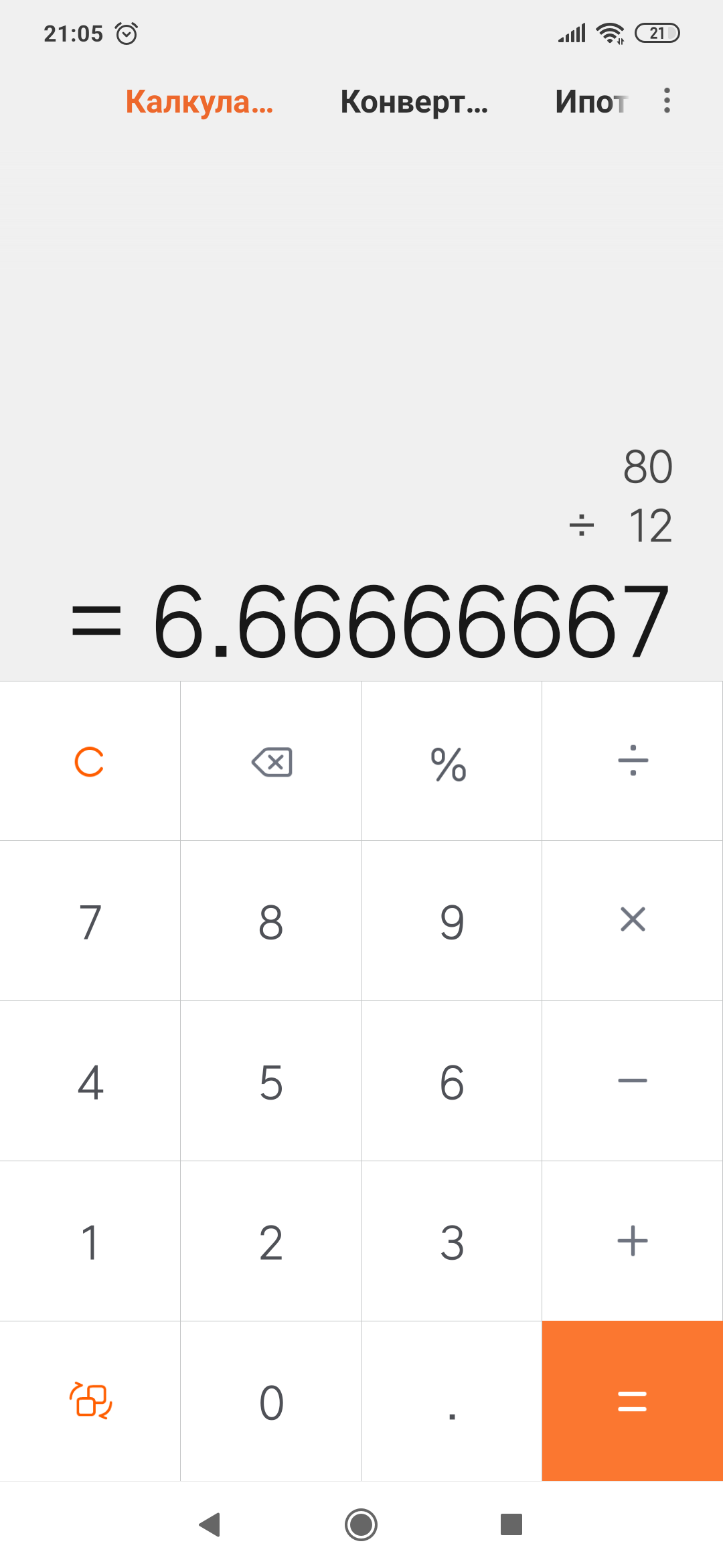

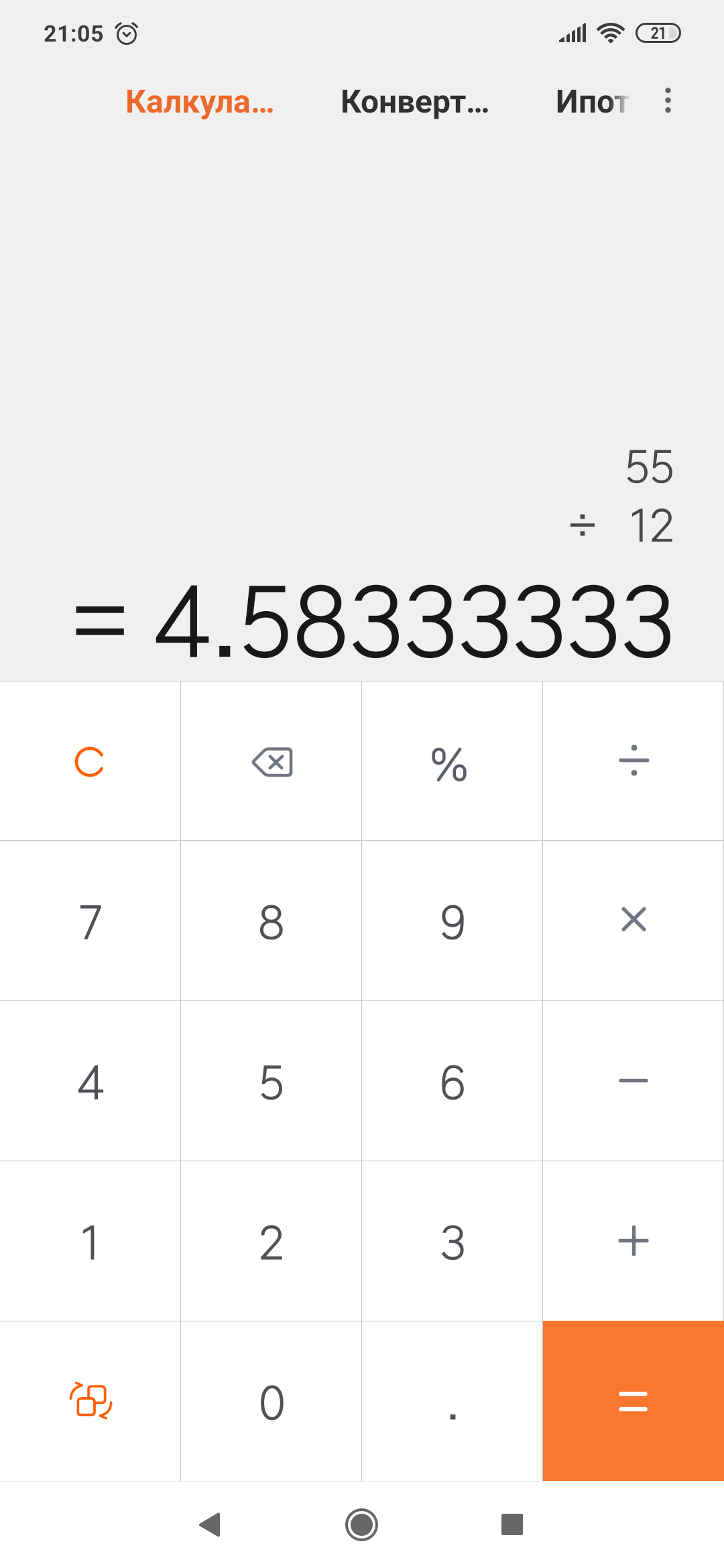

Това са стойности за един фар при 12 волта.
(75.32 KиБ) Все още не е свален
(72.09 KиБ) Все още не е свален

Резултата в уравнението е тока в ампери.
