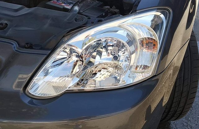

Някой да е пробвал това http://shop.mobile.bg/7849-komplekt-za-vaztanoviavane-na-farove.html ? На Королата омазаха фаровете при едно влизане за щета /предполагам са ги бърсали с коресилин/ та се чудя това дали ще помогне,все пак фирмата е сериозна в тази област ? Знам че на много места предлагат полиране на фарове,но цената е поне колкото на комплекта а и чета мнения че ефекта е краткотраен та си мисля ,че е по-добре аз да си го направя,поне знам че ще внимавам :)
- Stivi
- Мнения: 8392
Re: Комплект Turtle wax за освежаване на фарове-вече тестван
Предполагам за "натурално" захабени фарове ще има по-добър ефект,но при мойте "химически" изгорени не беше кой знае какъв,ще пробвам някой път като имам време да повъртя още само с пастата от комплекта и кече за полиране да видя дали няма да се избистрят още ! Ето снимки преди и след /десния по принцип беше по-малко пострадал/ :

Според мен при толкова захабени фарове, първо трябва да ги минеш с шкурка. Ето една демонстрация с 3M:

donotdisturb написа:За мен е глупост да дадеш 30 лева за тоя търтъл при положение че за 30-40 има момчета дето ще ти ги полират "професионално"
Да изровя темата след толкова време в прахоляка

Къде сложи фолиото

Миналата есен си играх с ВД40. Има някакъв съвсем дребен ефект. Тая есен ги полирах както трябва. Шкурка,800,1200,2000. На водно,и после с машина и паста. Получи се добре. Съветваха ме да лакирам. Но не го направих. Преди две години и половина така полирахме фаровете на Пасат В5.5. Почти не са мръднали.

....и с фолиране може да се запази ефекта във времето.
