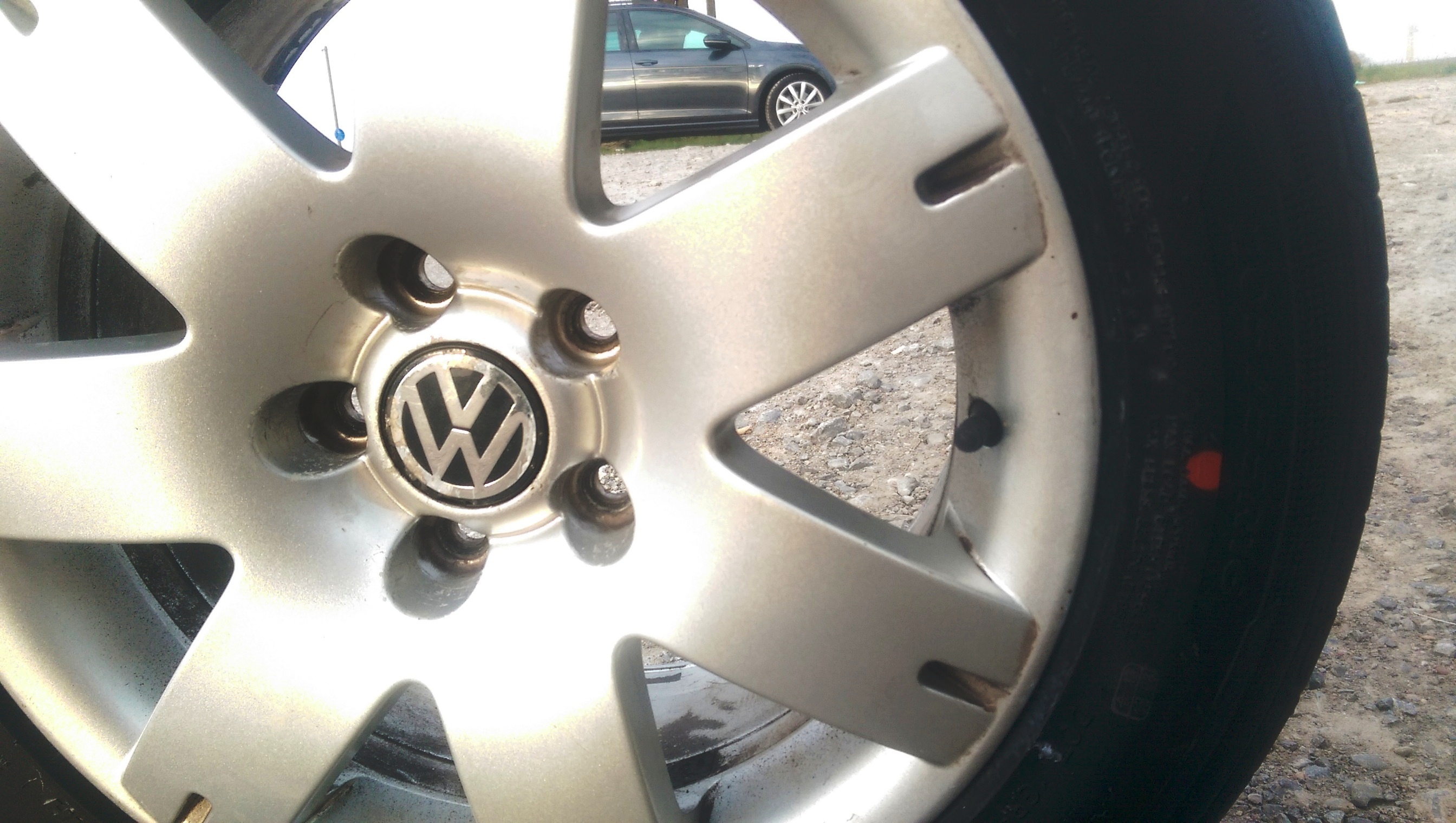

Купих си нови гуми и ми предстои да ги монтират. На тях има по една червена точка та се чудя каква е тя?
Червената точка
Прегледах темата "За гумите и още нещо"
viewtopic.php?f=17&t=130112&p=1614031&hilit=%D0%9C%D0%B0%D1%80%D0%BA%D0%B8%D1%80%D0%BE%D0%B2%D0%BA%D0%B0+%D0%BD%D0%BE%D0%B2%D0%B8+%D0%B3%D1%83%D0%BC%D0%B8#p1614031
Там се споменава за една точка, но тя е бяла, слага се до вентила, за да стане балансът.

Значи червената точка на 180 градуса срещу вентила? Ще погледна дали има белези на джантите.

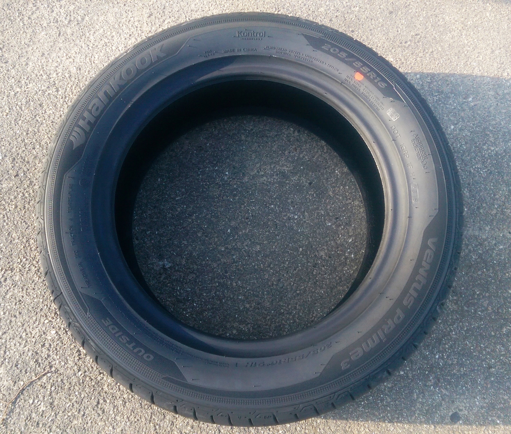

Гледам,че червената точка е на страната на гумата където пише OUTSIDE.Възможно е да са сложили и цветен маркер за полуграмотни гумаджии...а те не са малко....

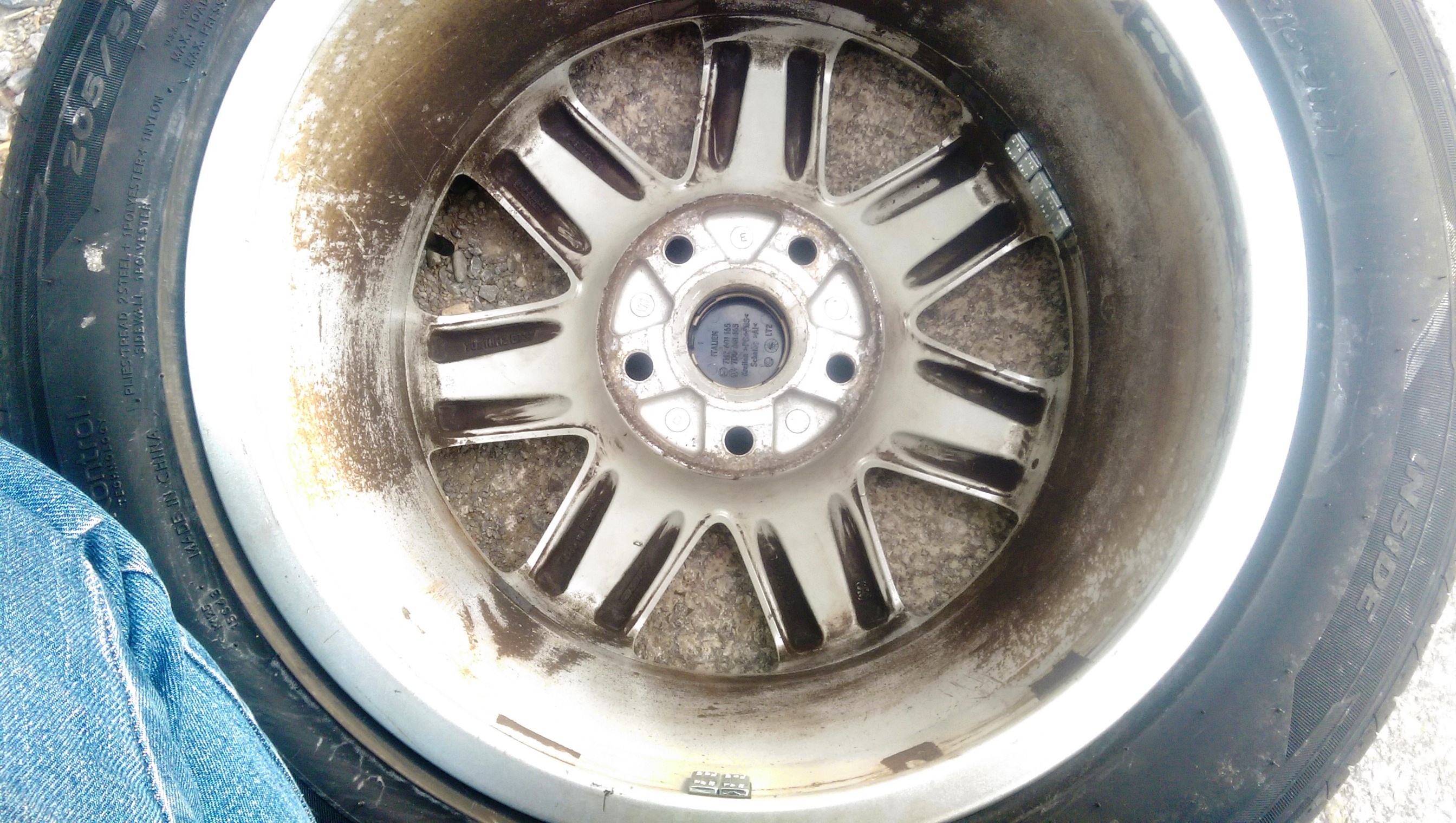

Оставих ги, въпреки че му казах за червената точка. Знам, знам ... бе отговорът!
А резултата ...
От другата страна се виждат 5 тежести почти срещу вентила, от които поне 2 са излишни, ако бяха добре свършили работата.
Затова не се оставяйте в ръцете на гумаджиите, ще издърпате от 2 клечки по-късата. Факт!

Червената точка би трябвало да е точно противоположно на винтила. Според мен.

Така е Стефанчо, в твоята тема си го описал най-обстойно, ама на гумаджията не му пука. Въпреки, че ако сложи червената точка срещу вентила ще си спести поне 2 тежести. Вижда се на втората снимка.
Много ви моля не разчитайте на гумаджията, това е професия за която не се иска никакво обучение. Може човекът да е втори ден на работа.
Да казах му, на което той отговори, че знаел! Факт. 60 евро на вятъра!
