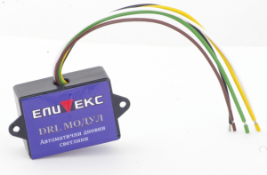

Може ли някакви мнения за модулите за дневни светлини? Обмислям да си взема такъв, който се връзва към късите светлини, като светят на 30%(ориентировъчно) при достигане на около 13 волта напрежение(ориентировъчно). Законно ли е да се кара така, при положение, че светлините на номера няма да светят през деня? Другото, което не ми харесва, е че се пипа по инсталацията. Преди време трябваше да сменя един фар, защото някой си беше оставил ръцете на него

Ако ще светят на 30 процента се слага на дългите колега, за да се вижда все пак. Иначе съм за... Особено зимата, сваляш малко товара върху алтернатора, съответно акумулатора се зарежда една идея по-бързо. Освен това крушките за късите им удължаваш живота (ако сложиш на дългите модула). Иначе в Елимекс е една от най-добрите цени (и се регулира с ШИМ)

powerade написа:Ако ще светят на 30 процента се слага на дългите колега, за да се вижда все пак. Иначе съм за... Особено зимата, сваляш малко товара върху алтернатора, съответно акумулатора се зарежда една идея по-бързо. Освен това крушките за късите им удължаваш живота (ако сложиш на дългите модула). Иначе в Елимекс е една от най-добрите цени (и се регулира с ШИМ)
този или имаш предвид:

Дългите на 30% е точно толкова незаконно колкото и късите на 30%. Но функционално - късите на 30% почти не се виждат през деня. Дългите на 30% обаче се виждат.
За DRL си има изисквания и те са за интензитет на светлината. С къси на 30% не го постигаш, защото имаш достатъчно светлина там, където другите участници в движението не я виждат. За това моите са на късите и на 70%. На практика са все едно включени къси светлини което според нашето законодателство е единият законен вариант. Другият законен вариант е сертифициран DRL.

Имам вече поне 5г с модул 30% на дългите без никакъв технически и законов проблем /не че е по закона/ ,само че 30% е максимума който трябва да се сложи,нагоре стават дразнещи за насрещните. В общи линии ,това са едни от най-добре похарчените ми 70лв
