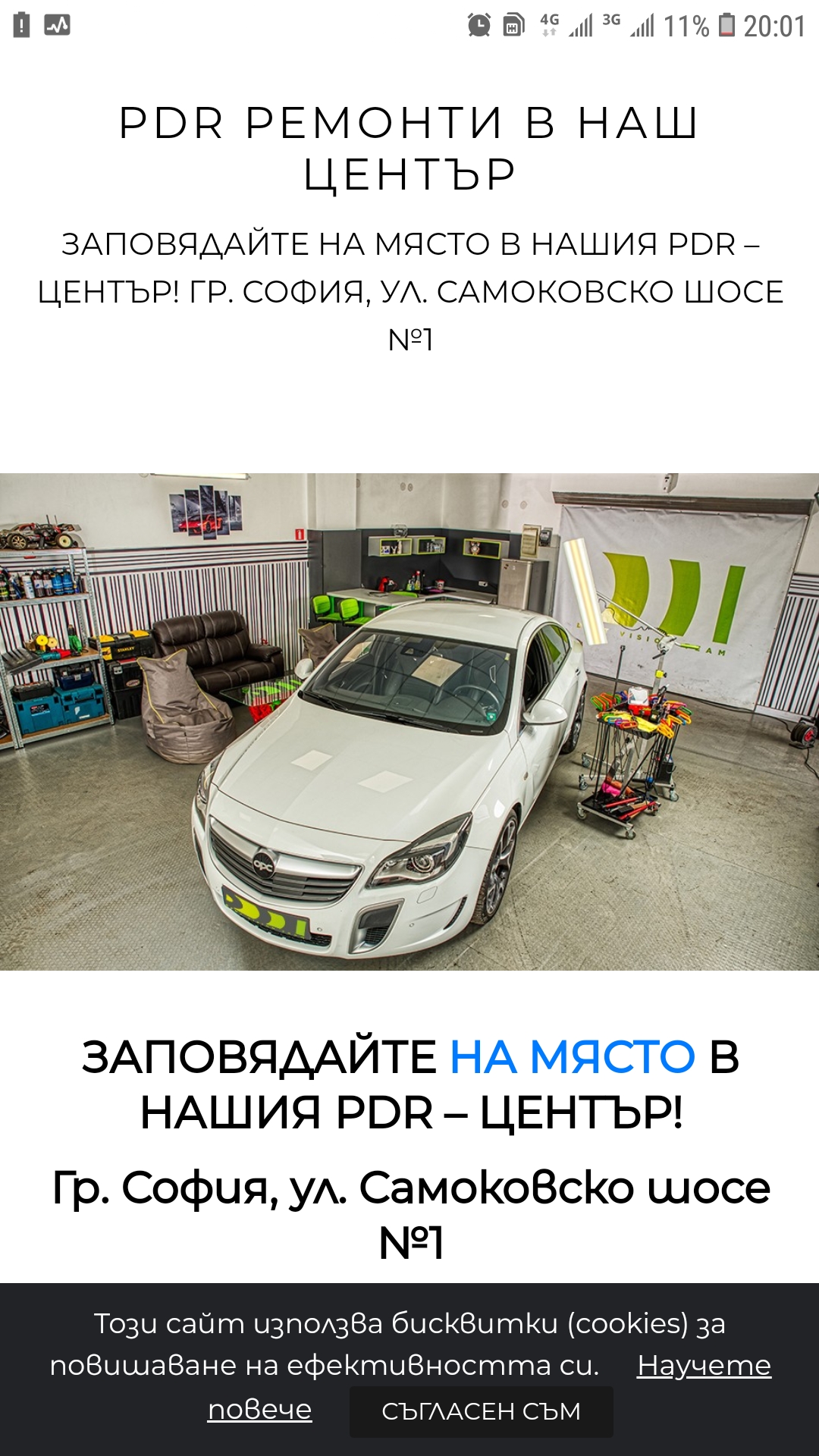

Мнениеот anpa1 » Чет 01 юли 2021 19:04
за тези става дума

Мнениеот Каспър » Чет 01 юли 2021 21:38
Пита за PDR и аз ти дадох информация за него.
Това с обратния чук не е PDR, а тенекеджийска работа и затова цената е доста по-надолу. Резултата също не мисля, че ще е същия като PDR.
За PDR със 150-200 лв. за десетина вдлъбнатини трудно ще се вместиш и за толкова кратко време.
