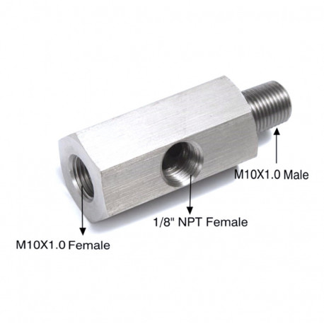

Та към конкретния въпрос,сдобих се с Ауди А3 1.8 турбо и искам да си монтирам уред за налягане на маслото.
Кофти е,че не са оставили свободни тапи на маслената конзола,както беше при по-старите модели и няма къде да навия датчика.
Как да процедирам в сучая,не намирам информация нещо.
Мислех за някакъв вид тройник :gruebel

Фланец за тялото на мaсления филтър не ти ли върши работа?От този тип:

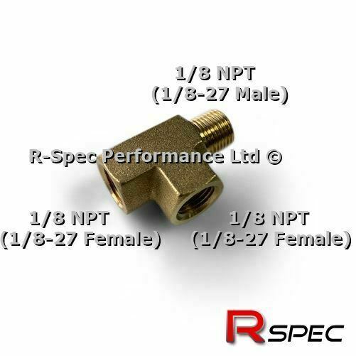

Поръчах един мущук уж със необходимите резби пък ще видим :biggrin
Тия фланци надеждни ли са иначе,да не вземе да текне от някъде само?

И все пак монтирах датчика и без този тройник.Оказа се,че имало тапичка под мръсотията и го завих директно. :mhihi
Ако на някой му върши работа,да пише на лично.Не съм го монтирал.
