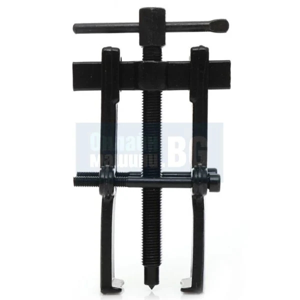

ПП
С такава скоба дали няма да успея? Единствено трябва да сложа някаква тръба която да центрира винта с болта. icon_idea :gruebel

ZEDYCUS
Мнения: 367
Регистриран на: Нед 03 сеп 2006 21:46
Автомобил: VW Sharan 1_9 TDI
Двигател: AUY 2001
Re: Скоба за шарнири
Мнениеот ZEDYCUS » Сря 10 апр 2024 16:34
Козата си сака пръч. В такъв случай си ползвай двата чука и дей се мъчи с тая скоба.
