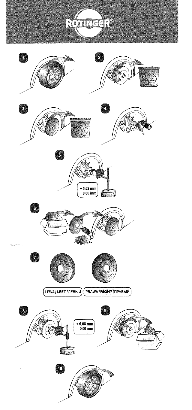

Re: Избор спирачни дискове препоръчайте марка?
Влади ,бъркате , маже се само на състезателни коли ,на коли за всекидневна употреба не се маже с нищо.Почиства се идеално с телена четка и се обезмаслява с почистващ спрей и се монтират новите дискове. След стягането на монтажните болтове с необходимия момент се проверяват на биене с микрометър ,преди да се монтира джантата.
Във сайта на TEXTAR има видео за този процес.https://textar.com/videos/
Това обяснение ,което съм получил от инженерите на ROTINGER e,че при състезателните е необходимо бързо да се сменят дисковете ,а медната грес не позволява спичане. Не се маже при нормолните коли защото ,колкото и равномерно да е намазано все някъде остават неравности и те предизвикват биене .
