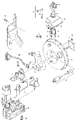

Здравейте колеги.Имам следния проблем със спирачките Пасат Б4 95год.АБС Тевес 04 със серво:
Значи при по-продължителен преход усетих чувствително увеличение на хода на педала със съпроводено потропване на предните апарати.По пътя на логиката помислих износени предни накладки и оттам тропане на апаратите и голям ход на спирачния педал.При преглед на спирачната система течове не установих, течността в казанчето на помпата не спада, АБС не показва грешки, лампата свети на контакт и изгасва, самия АБС си работи.Забравих да спомена, че след напомпване на педала до известна степен се втърдява след което хода му отново става голям.След смяна на предните накладки, смяна на течността 2 л. и объзвездушаване, нещата се пооправиха но временно, проблема си остава.Задните накладки са ОК.Та предположенията са ми:
1.Отнякъде дърпа въздух без да има теч.
2.Кантара на задния мост, ако го махна ще има ли проблем ?
3.Спирачна помпа ?
Моля дайте съвет .
