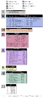

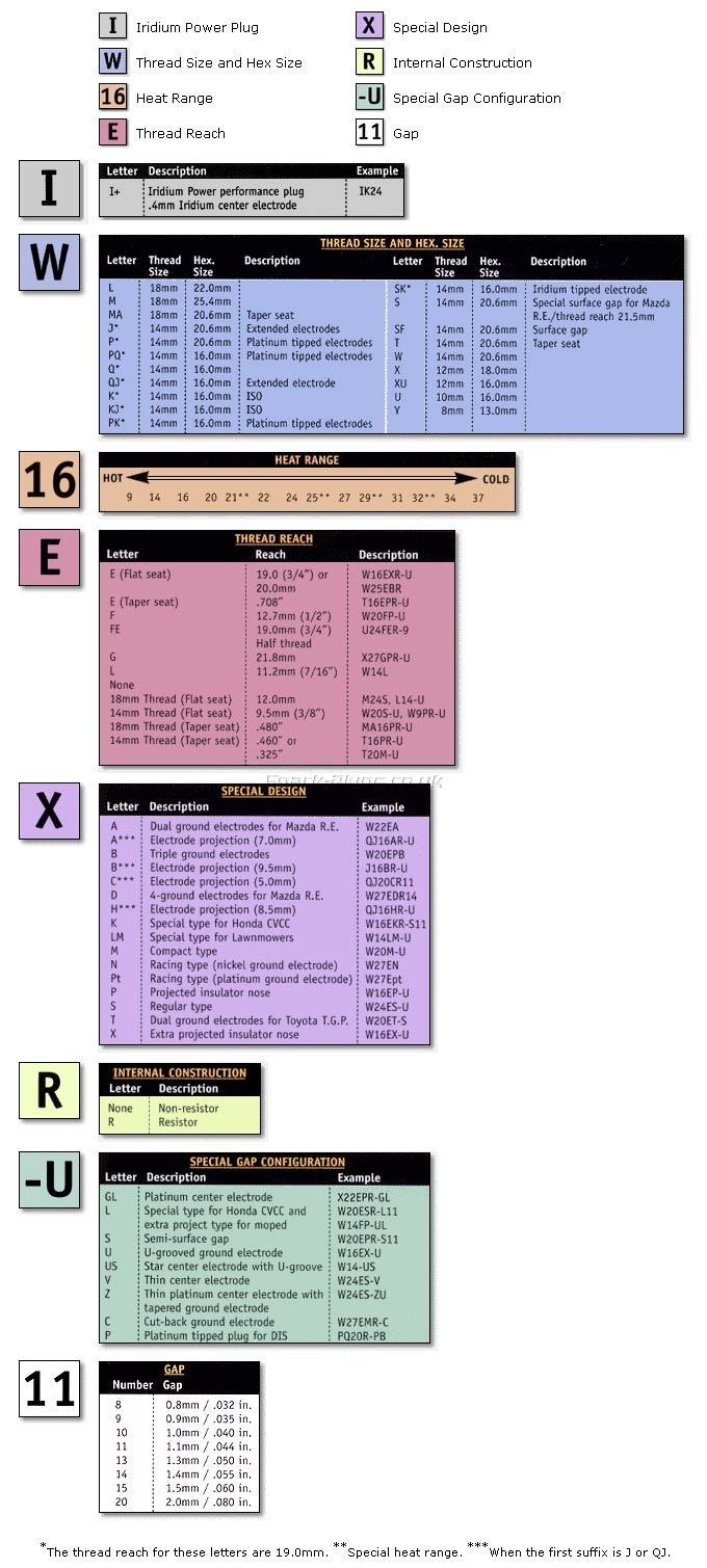

В магазина ми дадоха W20EPBR-S А в таблицата гледам дават K20PBR-S10 каква е разликата ако трябва да ги връщам

Мнениеот ChimeyJimmey » Пет 06 мар 2009 8:50
Ето ти таблицата с обясненията за значението на абревиатурите в DENSO конвенцията за именоване на моделите им свещи:
