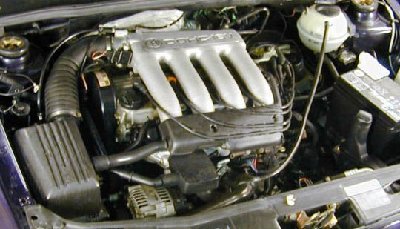

Някой пита за мотора,е 2Е-115.кн но си мисля и за повече коне под капака да-речем за един ABF.И това е кво друго му трябва на човек. :lol:

Пружини е хубаво да се сложат по-дълги и малко по-твърди.От Чероки стават идеално.Ама много зависи от кой модел са Макферсоните,че са 6 вида...
Мотора 2Е е на границата.С поставянето на по-големи гуми,колата ще стане малко по-тромава,заради по-големия диаметър...АБФ е много добро решение,но и не се поставя лесно.Трябва ти кола донор,защото има една сурия дреболии,които сега не се сещаш,но в процес на смяна ще те спънат.Другия вариянт е някаква електроника(примерно МегаСкуърд) и компресор на 0,5бара и ще цепи мрака...Дет се вика-всичко става.Мерак и пари да имаш...
