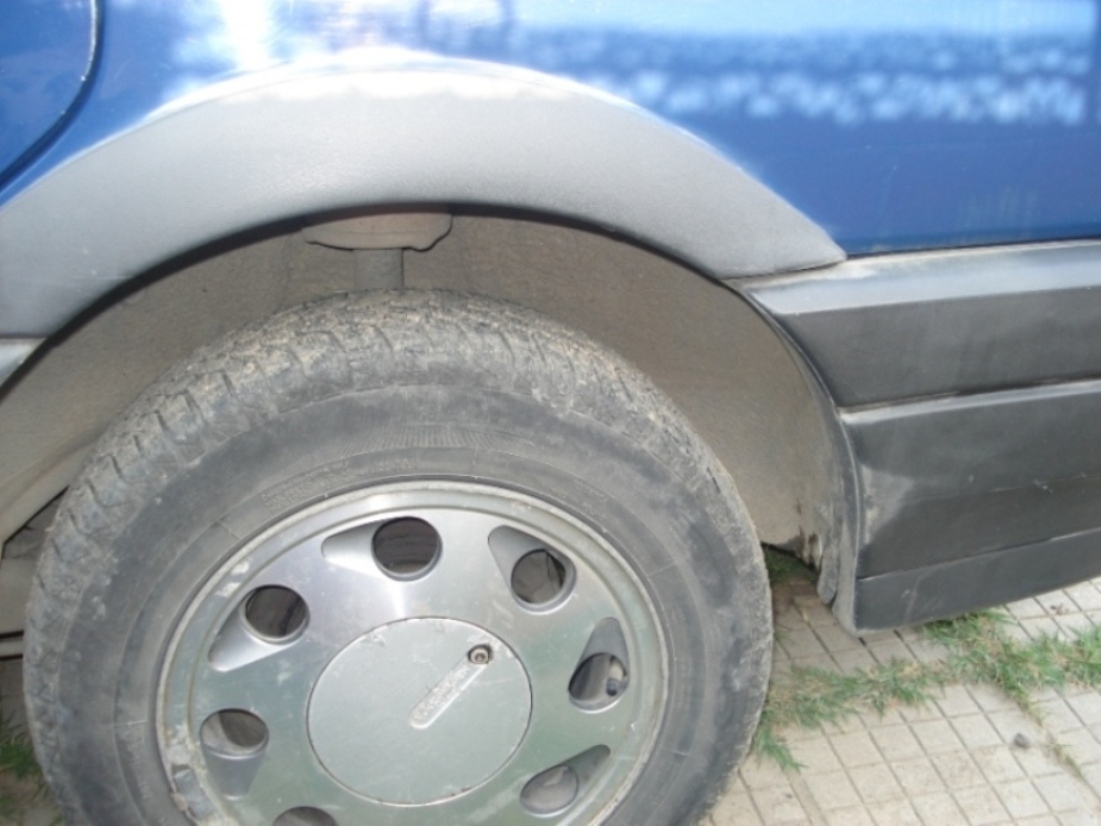

на единия ми пасат отзад съм сложил пружини /предни/ от варбург-пасват идеално и колата се вдига доволно,даже бях пратил такива на колегата myrshavija и каза че е доволен, а пасата му е комби и е sinchro,т.е. е по тъжък,
по добър вариант за мен е за сложиш втулки под пружините3-4 сантиметра-колата се повдига и в същото време си вози пак меко
имам втулка 3-4 см и разтоянието от гумата до калника е към 8-9 см

ми втулката се вижда на горната снимката ,от желязо са, приличат на поничка така да се каже, ето една схема-отгоре има стъпка за пружината за да може да се фиксира и да не ходи наляво и надясно а самата втулка се скосява надоло за да влезе в чашката, а отгоре е леко по широка за да се получи добре стъпката
