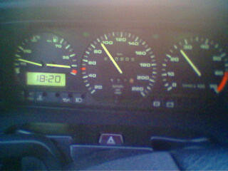

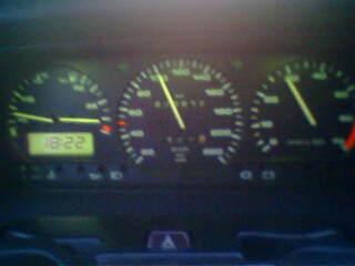

L&R написа:Сега проверих и моите скорости AYH къси до безобразие, абе тия пасати да не са ги сглобявали с каквото им падне в склада :evil:
Аз съм със същите , взех пасата и първите няколко пъти си мислех че уцелвам 3 скорост :horror: . Той EZ-ката ми има по дълги скорости :screwy .
Тази вечер го снимах , след като едно гъзе на 18.1 годинки с една Корса ме задмина и се изхили :evil: :evil: :beat_butt2
