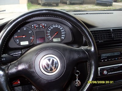

Здравеите колеги. Имам следния проблем. Колата е Пасат B5 2000 год. дизел , и километража ми е до 260 с борд компютър, и от известо време имам следният проблем : На моменти както си работи всичко, обортомера и километрава спират на место и зациклят и примерно така стоят 2 3 5 мин. примерно и пак почват да си отчитат вярно и така прави доста често, спрат за момент и после пак работят, случвасе и сутринта като го запаля изобщо не показват колата е запалена, а обортомера не се отлепя от 0 и никви други уреди не помрадват отчита само чисовника когато всочко останало не работи, и постоянно така примерно се оправи 1 2 дни него прави и после пак същото. Моля някои ако се е сблаквал с подобен проблем да даде савет от какво може да е. Предварително Благодаря.
