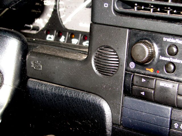

Какво е това???

При пасат В4 там си има решетка стандартно а ако е Termotronic или Climatroniс зад нея има датчик :!:

Това нещо става или след определена година или само на определени модофикации. Аз съм без решетка.

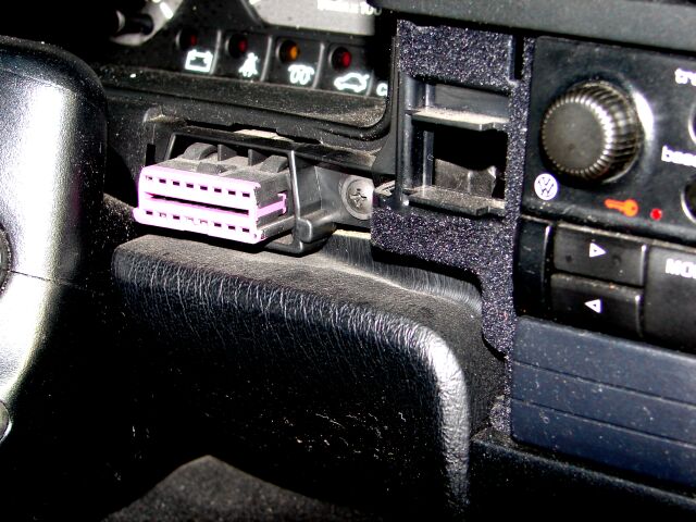

Другия символ на пластмасата означава "engine check" изобразена е инжекцион помпa и под капачето имаш диагностична букса.

Хората ти казаха - ТЕРМОТРОНИК, брат! Разликата между термотроник и климатроник в най-общи линии е липсата на компресор при ТЕРМО-то. Тоест: климатроника държи 20 градуса и лятото и зимата, а "THERMOTRONIC" ги държи само зимата(лятото няма как да охлади постъпващия топъл въздух), а датчика му се намира точно зад мистериозната ти решетчица и представлява нажежаема жичка(при мен беше така). Тия неща ги знам, понеже старото ми Венто 1.6 беше с термотроник и ми беше писнало да обяснявам на всеки, който ми каже: "Кой туй, уе?!" :banghead: Поздрави.
