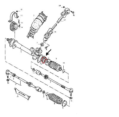

Казуса е следния: преди около месец видях че имам скъсани маншони на кормилната рейка, отидох в сервиза и там ми ги смениха и направиха реглаж, до тук добре, но днес рекох да си сложа летните гуми и кокво да видя - левия маншон скъсан. Отивам аз в сервиза където ми ги смениха за да им направя рекламация, но като вдигнаха там колата се видя нещо мнооого по страшно :shock - края на рейката където се стяга маншона за нея се е отчупил. Просто едно парче от рейката го няма заедно с вътрешния край на маншона.
Сега представа си нямам какво да правя :( . Немога да сложа маншон понеже няма как да се хване, а само заради това да сменям рейка :?: . Помогнете със съвет

За да ти се отчупи парче от рейката тея от сервиза яко са ръчкали.Аман от леваци........Пробвай с по-дълъг маншон не може да няма за къде да се хване.

Неги знам тези от сервиза какво толкова са правили и как се е счупило това :dontknow: Незнам как обаче да се сложи маншона като половината от това което съм оградил на прекачения файл е счупено

Един приятел караше временно с наилонова торбичка стегната със свински опашки. Уж да не сваля накрайници щото скоро трябваше да ги сменя така и така, пък си откара около 2 години с тези наилони - от по-дебелите беше сложил и си ги проверяваше на няколко месеца. Пробвай така.

колега има силиконови маншони режат се по размер и са подълги и разбирасе се разтягат повече вземи си от тях и няма начин да няма каде да се за хване ,но да знаеш сервиза е виновен :beat_butt2 ама неможеш да го докажеш :beer
