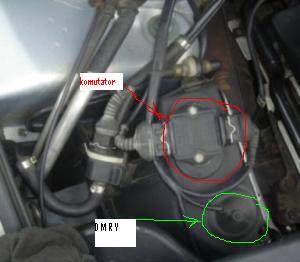

По неграмотно писание не бях виждал в този форум,но иначе и аз мисля че е комутатора-малка плочка върху въздушния филтър,на която пише "HITACHI"(И не се опитвай да го замерваш с фазомер)

Жото - а дебитомера тогава къде е, щом комутатора е на кутията за въздушния филтър?

Ако е Хитачи , още по добре значи е оригиналното. Ако е бош-мош сигурно е 2-3 то . Колега , точно на филтъра е , защото се охлажда по добре от засмукваният въздух от двигателя . В Ауто + е към 100 кинта такъв комутатор.
