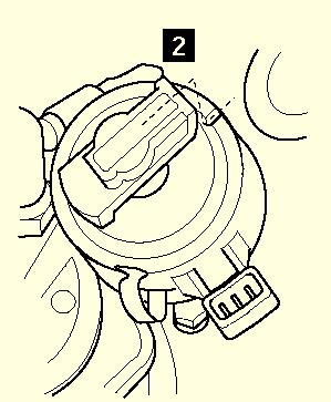

При прескачането на искра от лулата към изолатора,се получава черния пръстен по керамиката на свещта - това е проводим слой,който ще ти прецака и новите кабели и пак ще трябва да ги сменяш скоро.
Най-добре смени всичко,за да знаеш,че е наред,а не утре да се предаде отново бобината
След като си си взел новата капачка,си редиш кабелите,както ги дават,като ето тук ти е 1-ви цилиндър (каритнката).Теб не те интересува къде ще сочи палеца,понеже той спира според това къде точно е изгаснал мотора,но цепката на самия корпус на делкото,ти показва къде трябва да е 1-ви цилиндър на капачката ти и откъде започваш да си броиш цилиндрите
Може би не е нужно да ти казвам,но да си кажа - делкото се върти по посока на часовниковата срелката и цилиндрите палят 1-3-4-2 .
Само да те предупредя - ако някой преди теб си е оставил ръцете със зацепването на делкото и е редил капачката по няккяъв друг начин (случвало ми се е да виждам какви ли не работещи комбинации на зацепване на делкото и подреждане на кабелите по капачките),има реален шанс колата ти да не запали изобщо,като подредиш нещата,както трябва да са според дебелите книги

Значи свещите са ми 6 точки, никоя няма такъв пръстен, лек нагар имаха при свалянето, но не може без хич. Кабелите се оказа, че могат да се замерват, което доста облекчи работата. В смисъл, че конкретната марка кабели си имат някакво съпротивление, което всъщност е в диапазон ( при мен ) 6 - 7 КилоОма. Кабелите са ми Тесла. Звънях на няколко познати със сервизи и от там ми казаха, че и нови да се сложат кабели, свещи ... т.н. ПАК ще има просветвания.
От цялата процедура със тия замервания и тестове, смених само 5-я кабел от бобината към дистрибуторната капачка, утре и палеца... просто си е за смяна. Засега няма проблем.
Все пак не разбирам защо имаше това почукване. Беше си като на желязо в желязо или по-точно като на клапан... странно . Или аз не разбирам или нещо не мога да навърша нещата. Ако е имало слаб ток - би трябвало да прекъсва самата работа на двигателя - а то нямаше. Ако някъде някой кабел се е скофтил - на висока предавка и ниска скорост, когато карам на газ, веднага си има съответното изгърмяване. А почукването беше ... Като да си сложиш механичния часовник от ръката до ухото. И се появява ... веднъж на 4 паления. Сега дори когато се появи, не след дълго си изчезва. Клоня към повдигач. Но може и да бъркам.
