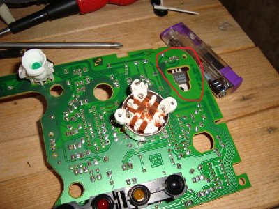

Има и теми със снимки :wink: - ползвай търсачката, таблото се демонтира и се проверяват спойките, може някоя да се спукала и да не дава контакт.

vento_fen_abs написа:колега каво представлява стабилизатора и подменя ли се,благодаря-да ремонтирам старото
Стабилизаторът е едно черно малко сантиметър на сантиметър в горния десен ъгъл на таблото с три крачета и някоя от спойките се е скапала и затова дава контакт като влезеш в някоя дупка и се удари и на следващата пак изключва. Просто се презапояват трите спойки и вече имаш работещо табло! :wink:
