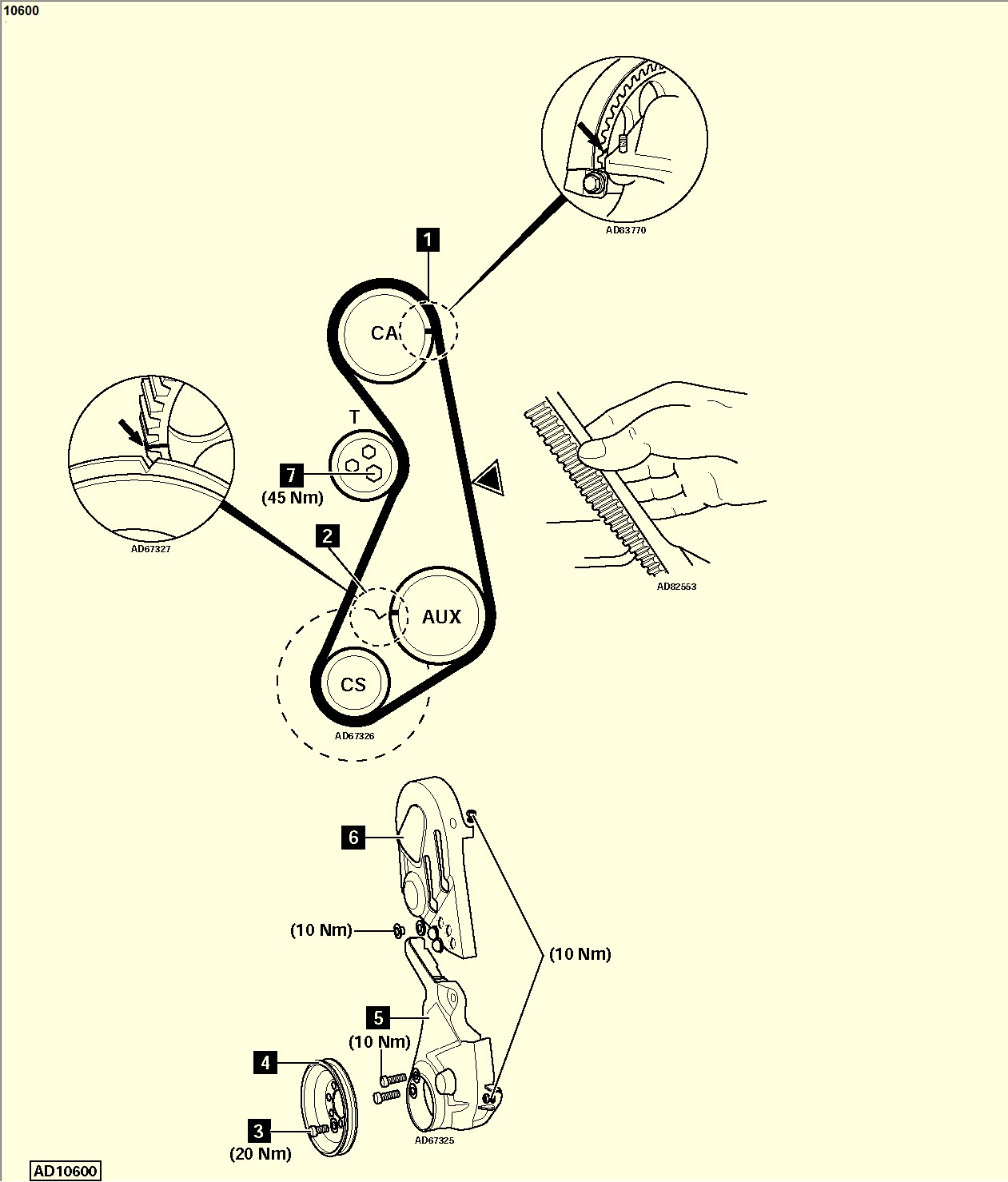

Re: пасат 1.8 бензин 1991г зацепване ангренаж
Дай кода на мотора и ще ти постна схема от аутодата.
П.С Ето една примерна, тая е за PF мотор
http://store.picbg.net/pubpic/3C/D7/685 ... 743cd7.jpg
И при моното и при ГТИ 8в е същата схемата на зацепване. Гледайте си положението и на палеца на делкото и ако е вадено делкото,после как е сложено .
