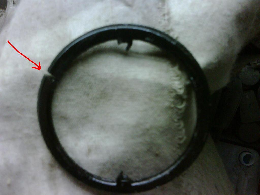

Преди около месец докато карах из града ми светна лампата за маслото и сигнализацията. Спрях почти веднага. Имаше силен теч на масло. Използване услуги на пътна помощ до сервиз. След диагностиката се оказа, че е О-пръстен/уплътнител/ на охладителя на маслото. Така, че твоя проблем може и да е там.

Да аз имах същия проблем. От студеното време опръстена беше станал като пластмаса и се беше цепнал, буквално за 4-5 минути изхвърли цялото масло.Доста главоболия може да докара за цената си от 1.50лв :) е разбира се и още 4 литра масло :).

В момента имам само тази снимка на самия опръстен. Утре ще направя по подробен снимков материал.
По принцип е гумен, а не пластмасов какъвто е станал и от посочената цепка хвърляше много масло.

Значи това е на масления филтър охладителя там където е завит масления филтър една алуминиева конзола.Преди да тръгнеш да пипаш разбира се първо виж има ли теч оттам.
