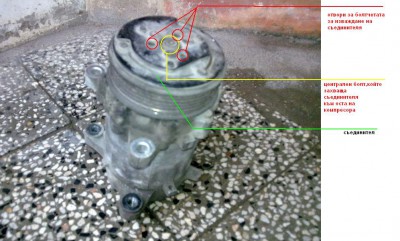

След това ти трябват малко иснтрументи,по-специализирани.Предната част на компресора се казва съединител (едно като диск,което влиза в другата шайба).Развиваш централния болт,който седи пред теб,като гледаш съединителя.После ти трябва вече един инструмент,който едва ли имаш...то е скоба за вадене на съединители.Трудно ще се справиш с отвертка,защото свъдинителя се огъва и може да го прецакаш.Иначе има отвори с резба за болтчета,3 отвора.Ти спокойно можеш да ги използваш,защото лагера на шайбата така или иначе ще го сменяш.Навиваш там болтове така,че да избутват постепено диска на съединителя навън (той е шпонка на оста на компресора).Като си свалил съединителя,има една зегерка,която махаш и изваждаш шайбата с лагера,който е набит на нея.

Каритнката е няма такава и не е точно за твоя компресор,ама както се казва "нищо,но от сърце"
