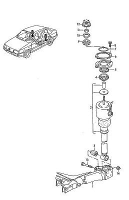

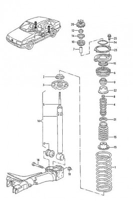

mitko85 написа:Нивомат, при всички модели Mercedes-Benz комби(с изключение на единици модели 202 купе) задното окачване е такова. Много полезно и приятно, колата не кляка като немска овчарка като се натовари. Има и пружини (като изпусне амортисьора иначе няма какво да държи колата вдигната). Цената на тези амортисьори, поне при мерцедес, вече далеч не е 1500 лева за един, 700-750 лева е бройката за квалитетна марка. Колкото до астрата, там е друг принцип, помпат се с компресор за въздух, системата не е на хидравлично масло.
Къде е пружината? ;)
Окачване без Актив система,стандартно за модела :
Окачване с Актив система (self-leveling system) :

Последно без пружина, така ли?Интересно как ли вози! :roll:

Според ЕТКА,се използва само при Пасат В3 (не ги дели на седани и комбита т.е. явно се използва и в двата типа купе).След 93-та няма опция за self-leveling и всички В4-ки ги дава само с едно окачване (стандартното).

Мнениеот mitko85 » Сря 11 яну 2012 7:06
zfa159 написа:
Моя грешка, подвел съм се от окачването на бенца. От твоите схеми личи че е на въздушна възглавница. :beer

Абе странното е,че в ЕТКА го дават за В3-ки само, а аз съм виждал 2-3 В4-ки с надписи (нали,въпреки професионалната ми деформация,не съм се навеждал да видя с какво окачване е, туко виж ме застреля някой от някоя тераса mhihi :screwy ).

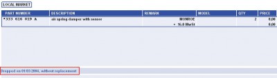

Иначе...който е с такова и се скапе,ще гризне дърво... :
Тук искат да кажат,че това чудо на техниката (самия елемент,който крепи окачването) с този му номер по VAG, е спряно от производство на 01.03.2004-та година и няма алтернативен заместител.
Поне както гледам схемите,може да се изхвърли и да се сложи стандарното окачване и то елементарно :)

Днес се порових в едно букварче на BOGE и при B3 наистина имаше номер резервна част за преминаване към такъв тип окачване. С номера в текдок и найстина е спряно от производство доста отдавна. Доколкото знам B3 и B4 са с еднакво окачване отзад, би трябвало информацията за нивомат при B4 да е същата като при B3(не обърнах внимание днес). Утре пак ще погледна книгата. :beer
Блажени са тези с такава система, удобство си е, колата се наглася автоматично според товара. При мерцедеса при натоварване амортисьора се помпа с хидравлично масло и така изравнява. Интересно ми е някой ако знае при пасата с тая въздушна възглавница как стоят нещата, би трябвало да има компресор, бутилка за въздух и т.н.
