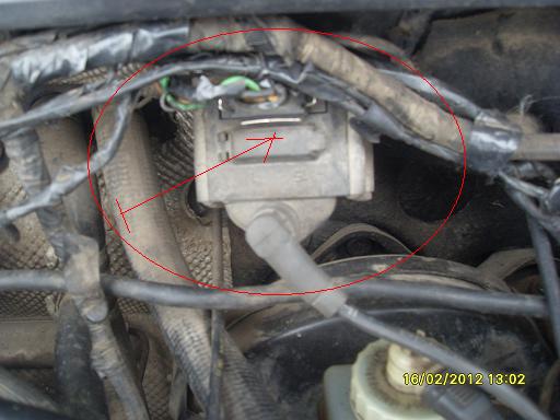

Възможно ли е от това да е проблема да не иска да запали колата нито на бензин нито на газ колеги?
При подаване на контакт отчита напрежение в буксата на това горното,също и на кабела който води към разпределителя, но искра на свещите не се появява? А и кабелите са здрави , изолацията им също по разпределителят няма видими повреди, свещи нови :banghead: Благодаря!!

Е как ще се появи искра на дистрибуторната - от там на свещи, само на контакт? mhihi Завърти стартера и някой да види по централния има ли живот :mrgreen:

snupeca написа:Е как ще се появи искра на дистрибуторната - от там на свещи, само на контакт? mhihi Завърти стартера и някой да види по централния има ли живот :mrgreen:
Точно това правя колега, явно не съм се изразил правилно. Не съм толкова невеж по отношение на това, просто има неща от които не всеки разбира и не са по силите на всеки. :да:

Ако нямаш искра по кабела - бобина, ако има до делкото и не пали - вероятно датчика на самото делко.

Колега,на щекера който влиза в бобината,трябва да имаш на два от изводите постоянни 12 волта а на другия извод при контакт се появяват 12волта и след няколко секунди изчезват.Ако при въртене на стартер,измериш,че,ту изчезва,ту се появява напрежението,значи че имаш сигнал от делкото към комутатора и следователно или е бобината или комутатора.Понеже те са заедно,просто сменяш и това е.Ако на централния кабел от бобината сложиш свещ и корпуса и на маса и имаш искра,но няма искра към кабелите на свещите,логично да е повреден палеца.
Поздрави.
П.С. При измерване НЕ ПОЛЗВАЙ ЛАМПА!!!Мери с уред или свето диоден пробник,защото датчика на Хол в делкото е за малки токове и консумацията на една пробна лампа може да го повреди.
Аз ги ядох същите вафли,преди два месеца.В Асеновград бобина не оригинална е 60лв с гаранция 1 година.
