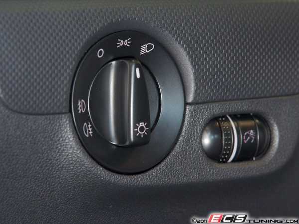

Ето за този

dmcdjveli написа:Ето за този
да, точно този ключ. вади се много лесно - вчера ми показаха как. натиска се навътре и се завърта надясно, така отключва две крачета които го държат на мястото му. извади го и си го замери. успех

Едно допълнение - след сваляне на ключа и самият ключ трябва да се разглоби. Почистване, контактен спрей и нямаш проблем.

Имам въпрос за този ключ ,при мен има допълнителен бутон ,който не знам за какво е. Изображение Някой ако може да ме светне по въпроса.

Този (бутон)не е ли за регулиране на силата на светене по таблото чрез въртене а не натискане!
По-темата,както са писали колегите проблема сигурно е в ключа за фаровете и внимавай при разглобяването врътката трябва да е в точно определено полужение за да не се счупят чоповете в задния и край!

колега ключа на фаровете е виновен иска смяна , иначе отваряш почистваш но е много сложно

kiro rachnata написа:Този (бутон)не е ли за регулиране на силата на светене по таблото чрез въртене а не натискане!
Силата на светене се регулира от врътката в дясно над червения светодиод ,а тоя само се натиска ,но не виждам никаква реакция при натискането.
