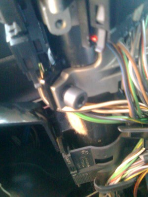

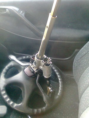

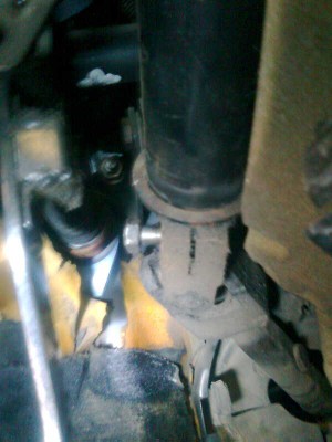

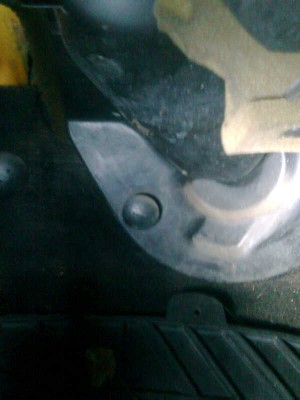

ето и обещаните снимки, първо сваляте пластмасите около волана
след това развивате болта на планката
след това махате пластмасата около карето
и идва ред на болта на карето
разкачате буксите около волана и дърпате нагоре гледката е следната
ако някой реши да сменя клемореда по този начин го съветвам да си смени и долния лагер на пръта при мене направо се разпадна
