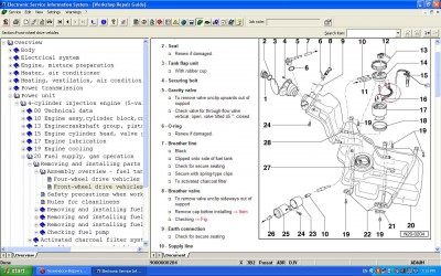

Здравей колега,
и моя пасат имаше такива прблеми. След хиляди смени на разли4ни датчици накрая се оказа дупка като карфица на трабата м/у бензиновата помпа и щуцера на самия резервоар (вътре в самия резервоар). Това може да го хванеш само като закачиш манометар за налягане и да го следиш когато палиш дали вдига налягане. Трябва още с подаването на контакт да вдигне налягане поне 3 бара. Системата работи на 4 бара.
Успех и надявам се да съм помогнал
