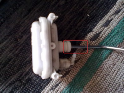

Но се появи един друг проблем scare. Снимал-съм това е устройството, което заключва капака на резервоара на мястото което съм очертал би трябвало да има нещо силиконово с помоща на което при подаване на въздух да се заключва и отключва капака на резервоара. Въпросът ми е дали се продават или бихте ли ми препоръчали какво мога да поставя на очертаното мяста за да работи самия механизма?
БЛГОДАРЯ ПРЕДВАРИТЕЛНО!!!

На старо от Форума ще го намериш цялото за 10-ина лв.иначе се ремонтира с подходящ Биберон или Презерватив! mhihi

След оригиналния силикон (което беше в окаено състояние), известно време и аз карах с биберон :oops: значи не съм сбъркал. но всепак и той взе да изпуска въздух след близо две години работа...
