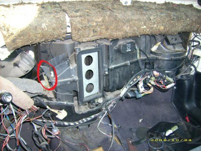

Със жила е климатика,въпросния климатроник е с вакуум.Явно вакуумния регулатор е прецакан,някъде под таблото е.
Що се отнася до клапата,управлението на клапата се намира в ляво,като махнеш лавичката над педалите или пък барчето,може да я стигнеш.Може би се пада на равнището на пепелника или управлението на климатроника,тя е за надоло-нагоре.Хубаво е за да има силна струя да затвориш тая предната дето е с дупките на снимката.Тя се управлява от долната страна,централно мисля.Със сигурност ще се сваля барчето за нея.

Благодаря,
Мисля,че тази в страни (ляво) ще успея да я достигна ,но за централната няма да мога.Тя си работеше до онзи ден,но какво и стана ... Сега дисплея изчезна и не показва нищо,но перката сработва на моменти,после пак спира... и така,когато си пожелае духа .. за това съм и сложил копче,директно аз да си я пускам,но повече от 4-5мин не може,защото копчето прегрява

Re: Пасат б3 клапа на парното ?
Може би като извадиш барчето ще стигнеш и двете.
