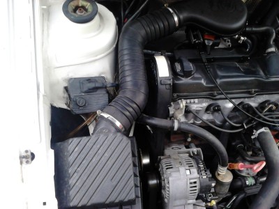

На скоро се сдобих с пасат комби 3ка 1.8 ми 90к
Има доста забележки най вече дребни

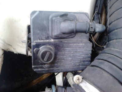

Колата си има централно но забелязах че е имала и аларма заводска според мене.
Има една кутийка до филтъра както се вижда на снимката но нямам ключето за нея.
Смених батериите на ключа 2 по 3волта с пластинка между тях лампичката светва но до там.
Въпроса е заслужава ли си да се търси ключето да се закупи от другаде или да поставям нова аларма.
Държа да има действаща аларма.
Последна промяна от zrock на Пет 07 юни 2013 11:32, променено общо 1 път.

Re: B4 и аларма
Мнениеот radotom » Нед 02 юни 2013 17:02
По к'во на бас, че не е 'тройка'? :p010

Re: B4 и аларма
Мнениеот zrock » Нед 02 юни 2013 17:11
По талон пише че е пусната юли 1994г. а произведена март
VW Passat B4 (auch 3A) (10.1993 - 09.1996)

Re: B4 и аларма
Мнениеот _SUN_ » Нед 02 юни 2013 20:03
На бас че е колата е италианка с антиклиматична система Диавия, алармата е италианска а ключа ми се вижда като за оригинална аларма.Най-добре сложи една нова.

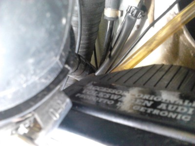

Re: B4 и аларма
Мнениеот radotom » Нед 02 юни 2013 21:12
Е то по снимката си се вижда, че алармата е италианска.
Предназначена за допълнително вграждане във VAG-автомобили.
И, че самата тя няма нищо общо с Фолксваген като производител.
Наистина е най-добре нова аларма ;)

Re: B4 и аларма
Мнениеот wishsalor » Нед 02 юни 2013 21:58
Само държа да добавя, че АКО старата аларма има връзка с имобилайзер е добре и този момент да се изследва и изчисти при нужда.
Много е вероятно, после да се появят странности. Вероятно, не задължително-НО!Вероятно.....

Re: B4 и аларма
Мнениеот Winner25 » Пон 03 юни 2013 20:13
Бутоните на ключа са за командване на централното. ТУК можеш да прочетеш как се програмират.
Има аларми които се командват от централното. Може да изкараш късмет и теоята да е такава. Иначе мисля че тази може да успееш и да я подкараш без ключ. Прдполагам че това е някакъв превключвател.
