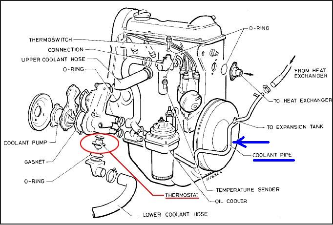

Здравейте колеги,
Моля ви за помощ и информация: Става въпрос за теч от охладителната система на Passat`92 B3 (двг. 1.8Mi ABS). Когато колата се остави паркирана някъде, отдолу, близо до лявото предно колело (от страната на водача) се образува локвичка, вероятно от антифриз. Явно има теч в системата. Баща ми е залягал отдолу и е установил, че има някаква метална тръба, която видимо е корозирала и вероятно от нея тече. Намерих тук във форума, схема на охладителната система и предполагам, че става въпрос за тази тръба, която съм означил със синя стрелка?
Може ли да ми кажете, тази тръба продава ли се като отделна резервна част (че нещо не мога да я намеря в бг. сайтовете за части), колко би струвала? Дали може да ми дадете някакъв каталожен номер, под който да я търся?
Предварително ви благодаря,
Хубав ден :smile

Оригиналният каталожен номер е 051 121 065 B. В online магазин намерих заместител нов на 54 лв, вариант е да потърсиш в обявите такъв Passat на части.

Или просто премахваш корозиралия участък и заменяш с маркуч

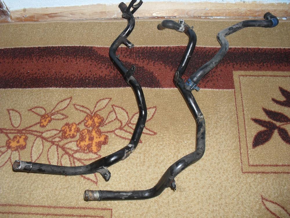

Колега вероятно тази тръба ти е проблема
И на мен ми ми сълзи в момента леко.. Но точно моя модел го няма по магазините.. Казаха ми само оргинален с поръчка цена 112лв.. Лошото е че сълзи точно на чупката където самата тръба е сплесната...

На мен не ми тече за сега, но вадих маркуча който влиза в радиатора на парното и точно края на тази тръба е корозирал здраво и се разпада, така че по-добре не търси втора ръка ако не искаш в близко бъдеще да сменяваш пак.

Случайно преди време в един сервиз видях, че собственик на Голф 3 си беше сменил тръбата с медна ,нагъната по подобие на оригиналната , беше станало доста добре,планките прехвърлени ( запоени) от старата , та ако ви устройва такъв вариант...За жалост не се досетих да попитам отде е тръбата , колко му е излязло и т.н.

Мисля да го направя със снадка от маркуч, като изрежа изгнилата част. Не ми се дават 100 и отгоре лева за таз тръбичка, а втора употреба на такива години, сигурно ще е пак в кофти състояние. Засега теча е решен временно с някакво лепило за метал (колата е на баща ми и тръбата е протекла, докато е бил в провинцията, та е трябвало някакво временно решение за да се прибере), и засега още не протекло. Ще видим колко ще издържи така и щом протече отново ще сложа маркуч.
Още веднъж благодаря за всичко, бъдете живи и здрави :beer
