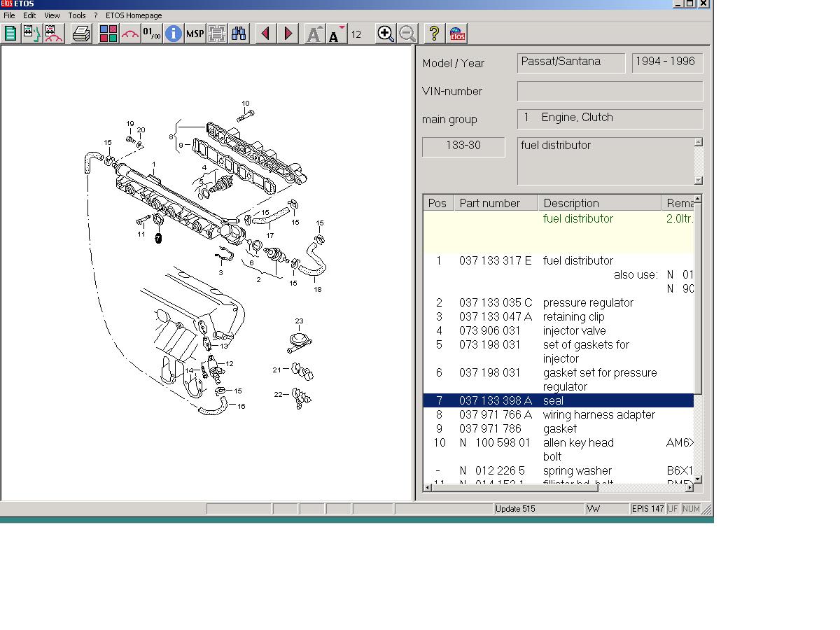

Горивна рейка на 2Е:
Уточни за кои пръстени става дума

колега, има такива пръстени,струват стотинки, за 0 пръстените на самите дюзи които ги уплътняват в гнездото става въпрос?снимки.

преди 3-4 години си купувах от евро 07 по 6лв на дюза ремонтен кит за РВ мотор, попитай там
