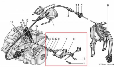

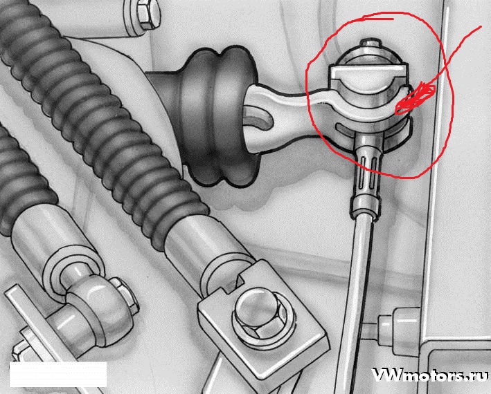

Накратко, тази сутрин на път за работа пропадна педала на съединителя (наистина долен ляв педал :biggrin )
След по обстоен оглед установих че се е счупила ето тази вилка (на снимката е посочена с червена стрелка). Дали освен да я сваля и да я подменя трябва да правя и нещо друго по самия съединител? И друго се чудя - какъв чак толкова зор е видяла?
Благодаря предварително

това за кой модел/мотор
ако е за Поло/Ибиза тия си ги чупят вилките
Пасата от подписа ти трябва да е с помпа

И аз останах изненадан, че не е с помпа.
Някой знае ли дали става от друг модел !?

Пасатите с 1.6 мотор са със жило на съединителя, за да се смени вилката обаче трябва да се свали кутията и така и така ще са сваля е по добре да се смени целия съединител, хубавите са по 180-200лв., защото за да счупи вилката най вероятно аксиалния лагер и притискателя са заминали

К.Одаджийски написа:Пасатите с 1.6 мотор са със жило на съединителя, за да се смени вилката обаче трябва да се свали кутията и така и така ще са сваля е по добре да се смени целия съединител, хубавите са по 180-200лв., защото за да счупи вилката най вероятно аксиалния лагер и притискателя са заминали
Моят е с 1,8 мотор ААМ - 75 к.с., но вероятно му е присаждана кутия от 1,6

Ако я свали може да мине на помпа,има си мястото за нея.
