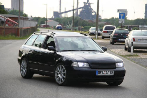

Пружините са от такова алди s line.Мисля че отзад нее на макферсони.Идеята ми е пассата да слеза малко по ниско отпред.В момента съм със оригинално окачване и 17-ки дванти и е доста висок.Ирастоянието между гумата и калника е големичко.Ще кача снимки.Искам да сложа някакви прожини но ми се ще да са стокови за да нее прекалено ниска и да вози много твардо.
Даите идея какво да правя.
Акдито с тези пружини стоеше нисичко идеята ми е със тях как ще е.
