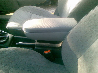

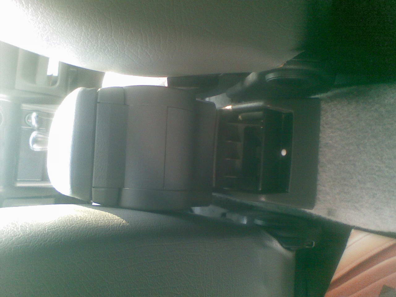

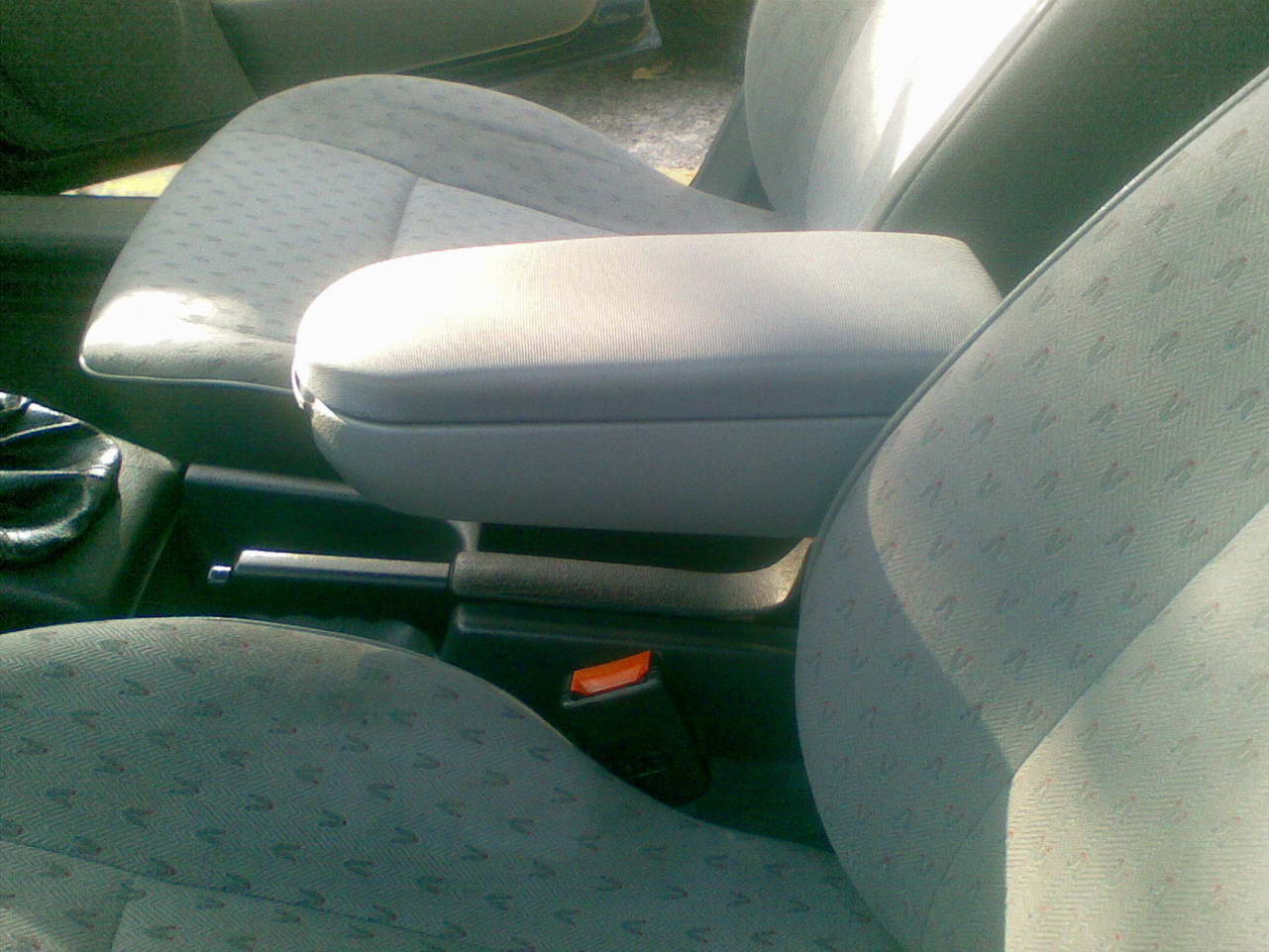

Въпроса ми е следния дали този подлакътник
или
или
ще стане на Пассат Б4 или понe след леко побългаряване.

колега за 3-тия вид съм сигурен че става на б4 но за другите не съм сигрен просто не съм ги виждъл :да:

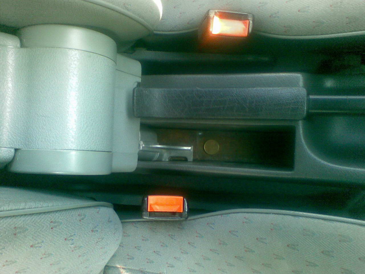

Нямам снимка но бях чел в някоя тема за поставянето им мисля че се слагаше на мястото на пепелника отзад там се закрепя,иначе може да сложиш и друг модел аз си сложих на моя б4 но утре ще го снимам кой е точно и стана добре :да:

Третия е от А3,с преправяне става много добре.Около 80-100 лв. по моргите .Наскоро имаше в "продава" но явно е "отлетял".

Този подлакътник е за Б5 и ауди А4 - купен от колега във форума
Той е същия, като този от снимка 3 на колегата пуснал темата.
С леки преправания става за Б4, като пепелника си остава функциониращ.

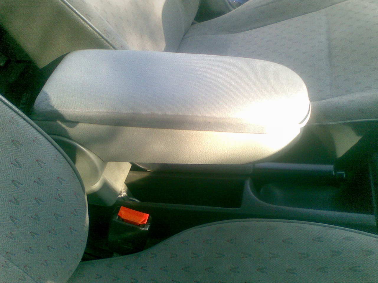

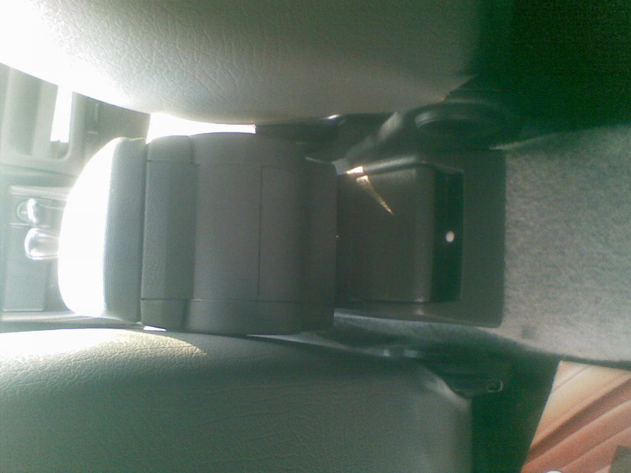

ето моя как съм го сложил :beer

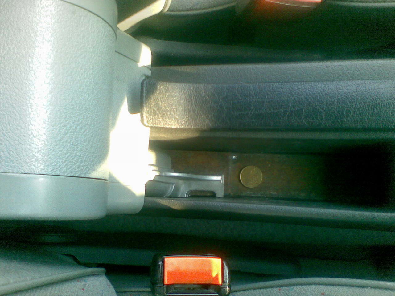

знам,че повдигам стара тема но тук ми хареса как се е получило оригинален подлакътник от Б5 да се монтира на Б4 но ако може малко по нагледно да се покаже въпросната планка как е преправена и захваната за пластмасовата конзола до ръчната?

Мнениеот Andonov » Пет 26 сеп 2014 6:47
Ограденото е оригинален профил (не планка), който влиза много точно в джоба.
Едната стена е пробита с по голяма размер за да се стига лесно до другата при стягането на стойката към профила
